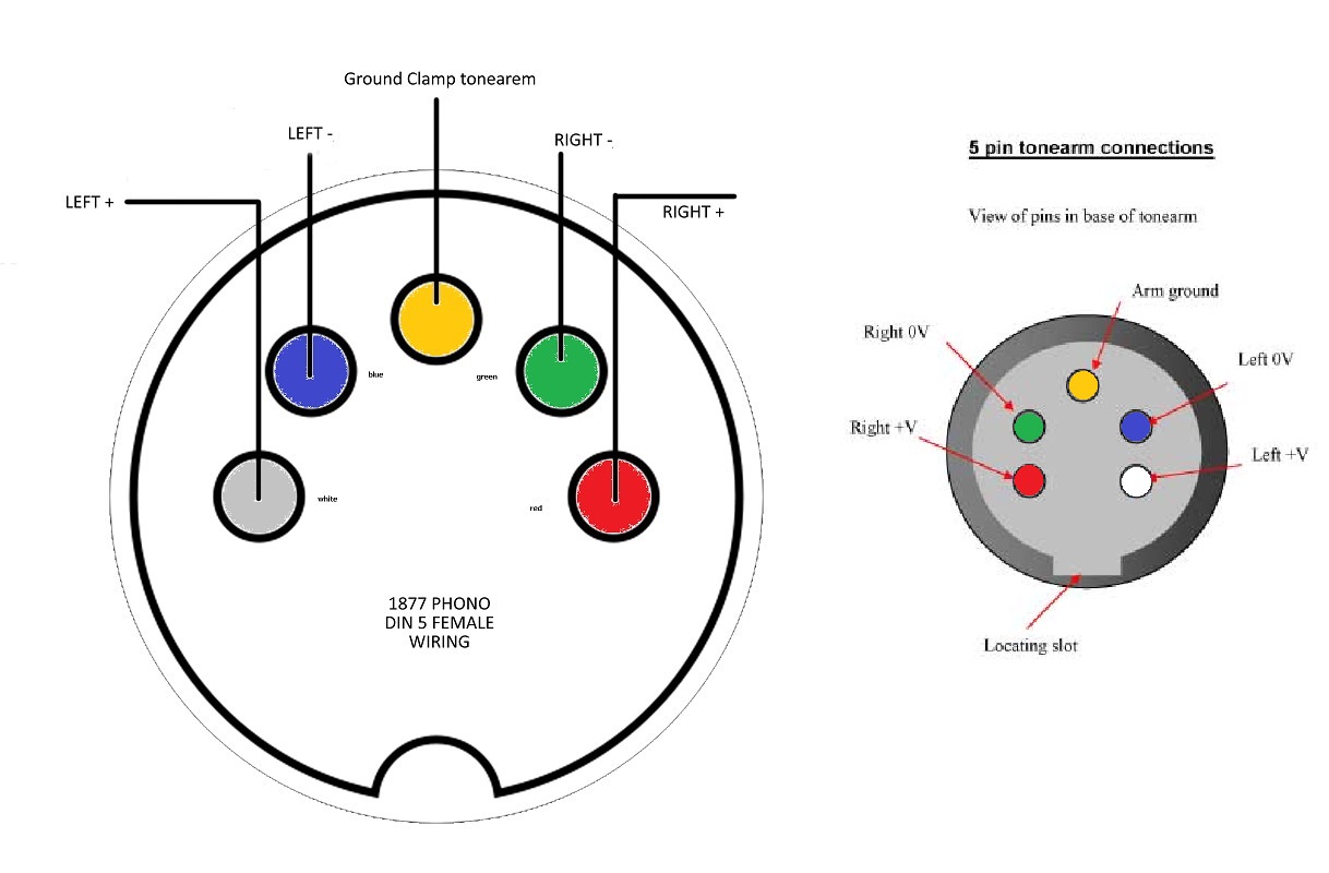

Kjøpte meg en 5pin din hun kontakt loddetype. Finner ikke loddebolt 🤦‍♂️
Vil ikke klippe den av å sette på rca pga jeg vil ha dual1228en som den er mest pga din pluggen er perfekt for Tandberg oppsettet men å ha en helautomatisk spiller i stua på stereoen er kjekt i blant.
tenker det er lett å lage noe med kabelsko quick fix.
Ikke glem gjordingen, mitterste pin, gult merket på bildet

DIN plugg for platespiller/forsterker er ikke det samme som den armpluggen du viser til høyre.... tidligere var det H/V signal på 1 og 3 og jord på 2, ved gamle 3-pins DIN.. Phono inngang på forsterkere er nesten alltid SE...

Tandberg / phillips 5 pin din ,,,, pin out er forsjell på tape / rec og phono
Rettelse ny kommando ,, sølv supern 12 min har på phono
pin 3 v channel pin 2 GND pin 1 right channnel
Sett inn i male pluggen forfra
Den aktuelle tegn refererer til en aux in eller tape in ,,,

Det stemmer, etter det jeg kan huske... noen ganger var 1 og 5 sammenkoblet for å fange både gammel og ny standard..
