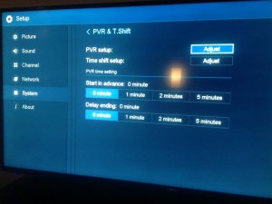

Ser ikke noen måte å formatere den på tv'en, det er litt rart, men som sagt, tv'en ser overhodet ikke disken nå som jeg har formatert den til ExFat. Trykker man på PVR TimeShift og annen setup får man vite der ikke er en disk tilkoblet, og det er der jo...da ser det ut som på bildet, der er ikke noen måte å formatere den der....
