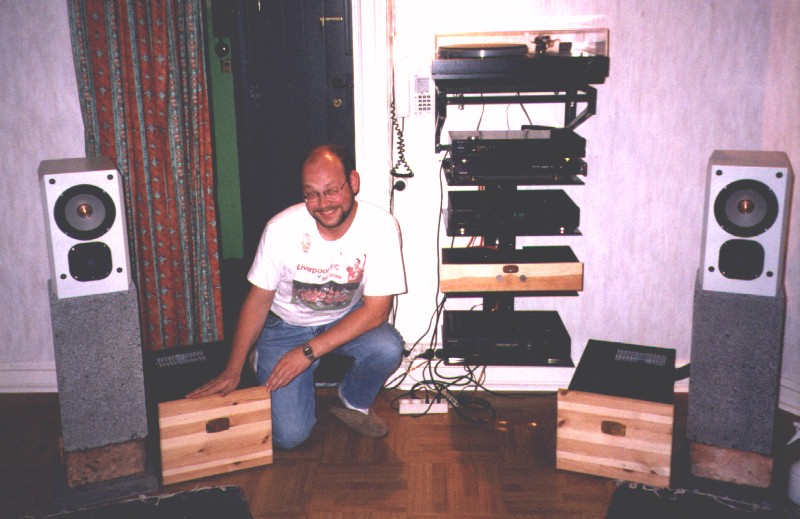

Det neste trinnet på veien var høyttalere. På forespørsel om en ærlig evaluering ga Mr-T følgende beskrivelse: "Dali 7 har hverken bass, mellomtone eller diskant". Det var åpenbart for alle at Dali 7 var lysår unna å kunne formidle det potensialet som jeg nå hadde i anlegget.
Mr-T bygde to kompakte høyttalere som han kalte "The Last Loudspeaker System". Hovedelementene var en 6,5" Seas Excel mellomtone og en invertert Focal diskant. Disse er grundig beskrevet her http://www.speakerbuilding.com/content/1020/.
Dette ble en stor åpenbaring for meg. Det var første gang jeg opplevde virkelig god lyd i min egen stue. Det var en lykkelig tid og jeg trodde jeg var fremme ved det anlegget jeg ville ha i overskuelig fremtid. I dette bildet ser jeg i alle fall blid nok ut.  :)

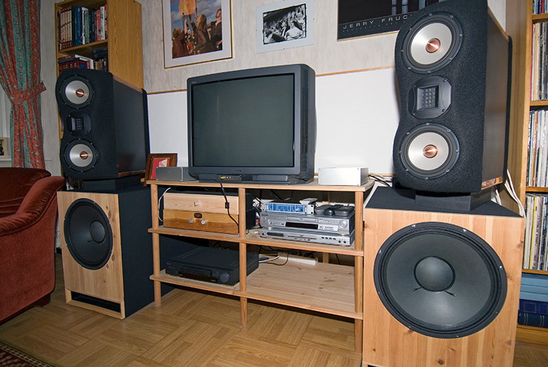

Med ankomsten til DVD ble Marantz'en pensjonert. Jeg fikk tak i en brukt Entech Number Cruncher 205.2 DA-koverter og lyden var latterlig mye bedre enn Marantz'en.
Første bånd
Jeg fikk mitt første møte med Bohlender Graebener da Mr-T oppgraderte høyttalerne. Ut gikk Focal-diskanten og inn kom en BG bånd-diskant. Samtidig fikk delefilteret en grundig oppgradering. Det ble en både mer behagelig og mer detaljert diskant. En fin oppgradering! Jeg skulle bli langt bedre kjent med Bohlender Graebener senere...
Min første smak av ICE
På denne tiden eksperimenterte Mr-T mye med ICE-modulene til B&O. Det er en konstruksjon som har skapt mye bølger her på forumet. Han bygget en forsterker for sub'ene basert på ICEpower 200ASC modulene. Dette var en åpenbaring. De hadde en helt annen kontroll på 15"erne enn klasse-A'ene.

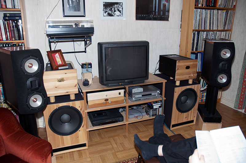

Musikklivet mitt var svært godt på denne tiden. Jeg koste meg stort med det jeg hadde. Det fungerte også godt som lydgiver når filmer ble spilt. Anlegget var også nå stort nok til å skremme vannet av moder'n og kvinnfolk på besøk. Se bildet under.

En fantastisk snarvei til god lyd kan være proffutstyr. Mr-T tipset meg om RME ADI-2. Det er en DA/AD-konverter for studiobruk. Den ble nok en kraftig forbedring og nå synes jeg gode digitale filer lyder bedre enn de analoge kildene - selv mine elskede spesialpressinger. Men vinylen har en lydmessig sjarm som jeg er svært glad i.
Siden kom Squeezebox inn og pensjonerte de fysiske CD'ene. Med ankomsten til HiRez snek også Squeezebox Touch seg inn. Dette var anlegget jeg hadde til bare noen uker siden og som jeg var godt fornøyd med inntil Mr-T revolusjonerte mine lydreferanser med en reise inn i dipolenes vidunderlige verden.

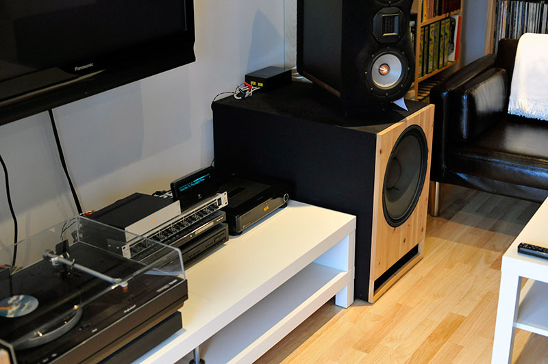

Tilbake fra en liten pause....
Jeg skrev i forrige post at det var anlegget jeg hadde inntil i høst. Det var nok ikke helt riktig.
Varme ut og ICE inn
En stor forandring inntraff da Klasse-A forsterkerne ble byttet ut med nyere teknologi. Dvalinn heter en effektforsterker som Mr-T solgte. Den er basert på en ICEpower 125ASX2 modul. Byttet ga en svært hyggelig senkning av strømregningen på sommerstid. På vinteren måtte det dog flere ovner på for å kompensere...
Introduksjonen av Dvalinn frigjorde mye plass i anlegget og gjorde det mulig for høyttalerne å kunne flyttes opp på sub'ene. Det gjorde anlegget (litt) mindre dominerende i rommet.
Utskiftningen ble en signifikant lydmessig forbedring. Jeg var på forhånd bekymret for å miste autoriteten og den litt "varme" lyden fra klasse-A, men Dvalinn ble av meg opplevd som en forbedring på alle plan. Det var en klart høyere detaljering i lydbildet, uten at det opplevdes som klinisk. Jeg kunne sitte i timer foran anlegget og kose meg. Endelig var jeg fremme ved det anlegget som jeg skulle kunne pensjoneres med... igjen...

Her er vel det siste bildet av anlegget før sommerens revolusjon. Jeg var meget godt fornøyd med anlegget inntil jeg hørte dipol....
