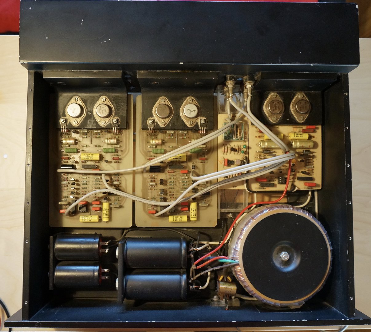

Forsterkeren har vært utlånt til avkom og og deretter lagret noen år. Nå trengs en ny forsterker i familien og den ble hentet fram . Ingen katastrofe ved påslag. Sjekk av DC på utgang viste 270mV på ene kanal.Justering av potmeter hadde ingen virkning. Koblet fra DC servo og sveipet hele potmeteret - konstant 270 mV. Sjekket spenningen på to angitte målepunkter. Litt skjeiv mellom + og -. Lot seg justere ved hjelp av DC potmeteret. Såpass innenfor at i følge instruksjonen skulle inngangstrinnet være OK. Utgangstransistorene er ikke brent. Tomgangstrømmen lar seg justere uten problem.
Kan noen gi meg tips.
Hilsen Gaasbu

Har du ett sjema å poste ? Regner med du har shorted input her . Fort å gæli om feed back kretsløpet er brutt eller brent motstand kan det sje .I ett symmetrisk push pull .Da er det i realiteten off settet i powertransene du ser .
Railene skal være like ; pos / neg , iht PG på PSU . Sjekk og kontinuitet mellom SG og PG på driver PCB , vanlig vis 0 eller 10 ohm , sjekk og PCB driver spenninger

Jeg hadde ikke ventet svar i løpet av et par timer. Fabelaktig å kunne motta krisehjelp. Når jeg skulle slå på forsterkeren i dag sviktet nettbryteren (type Tandberg trykkbryter),så jeg må vente noen dager med videre feilsøking. Jeg har naturligvis ikke kortsluttet signalkabel. Jeg anser meg som faglig ganske dum, men gir meg ikke så lett. Hadde ikke tatt i en loddebolt når jeg startet dette prosjektet for snart 40 år siden. Sanket deler, print avklipp og aluminium profiler fra en skraphandel.Printene var greie å håndtegne Forforsterker prosjektet var mer komplisert. Tegningene i bladet var forminsket. Ingen kopimaskin med størrelsejustering den gang, så redningen ble forstørrelsesapparatet i mørkerommet, Dobbeltsidig print. Ganske artig å håndtegne. Gamle gubber har lett for å mimre
Legger ved litt lesestoff(har dessverre klusset på tegningen) og foto. Er fortsatt optimistisk

Ja du har jo bra underlags matriell , så feil soking blir lettere
Jeg ser undersiden av PCB er forsterkede kretsløp baner , de burde egentlig være fortinnet helt ut til komplette baner .Det samme for skrue gjnnom føringene o power transene .Skruer / muttre ville jeg byttet . De er ofte over tid gjenstand for korosjon og overgangs motstand , selv om underside mutter / skrue er loddet til printet .Jeg har hatt tilfeller med helt avbrudd til ett par ohm i overgangs resistans på TO3 hus skrue til print bane , og det er no go "Så jeg ville gått runden visuellt i første omgang , loddinger , varmgange komponeter , Sjekk opp FB kretsen fra utgang med komponeter og verdiene og at du har PSU gnd og ref til pgnd og sgnd til input og output "Da har du litt å finne på til du får strøm igjen :)
Dette kan du sjekke strøm løst :)
Bukker og takker, Kommer tilbake med forhåpentlig gledelige nyheter. Nå må jeg også ta meg av en brent Kina lapskaus forsterker. Starter nok en tråd om billige Kina kits
