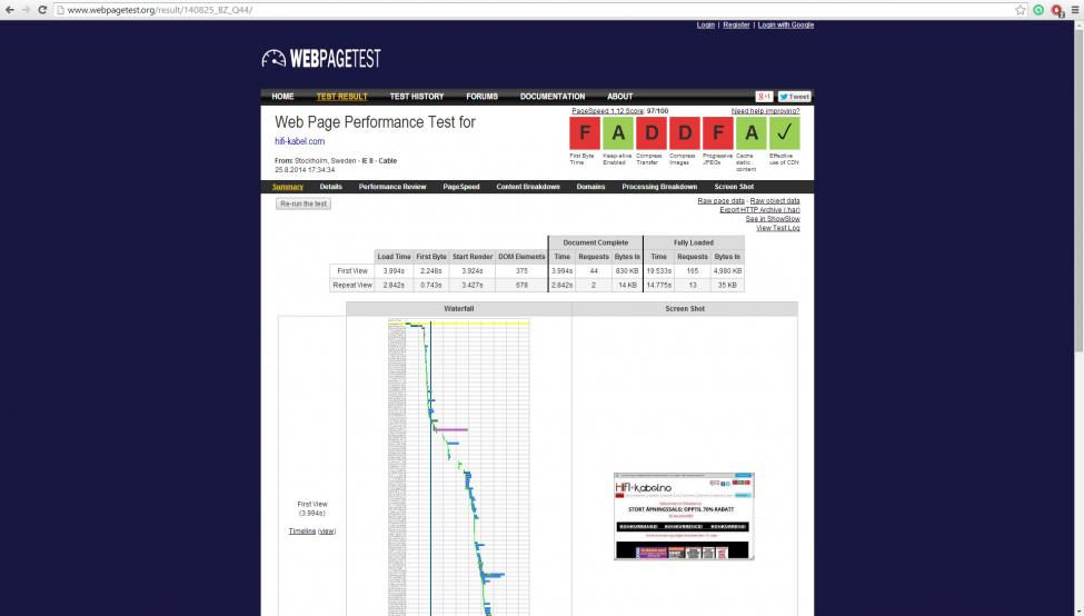

Da har jeg kjørt siden gjennom webpagetest.org.
Fikk disse resultatene: Se bilder.
Står First view 3,994 sek og second view 2,842 sek. Det går enda raskere laste inn på min egen PC. Har også klart fjerne en del JS som stod under bytes, den er nå halvert ca til 23% men er fortsatt høy under requests. Litt usikker på hva de forskjellige tingene betyr. Har nå fjernet mye unødvendige webshop lister som vi hadde, håper det går litt raskere nå?
