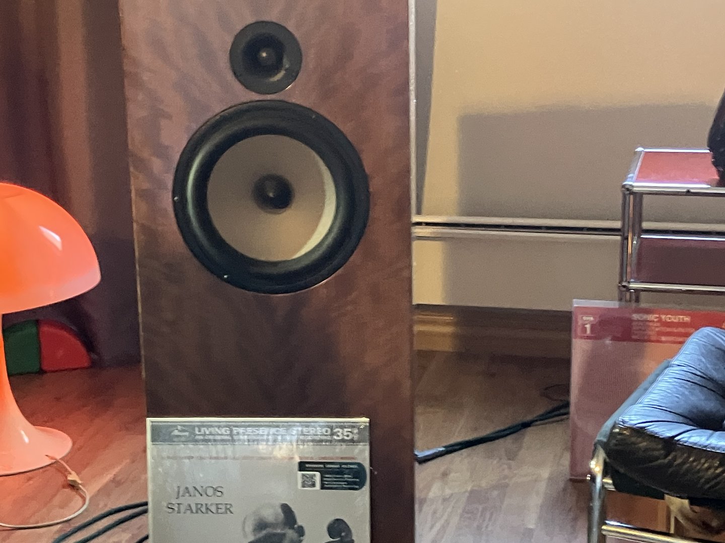

    PS glemte helt å spørre hvilken høyttaler som ble brukt,, Hva er dette ? Kan se ut som AudioNote men låt anderledes enn de AudioNote jeg ellers har hørt… kan det være deVore?

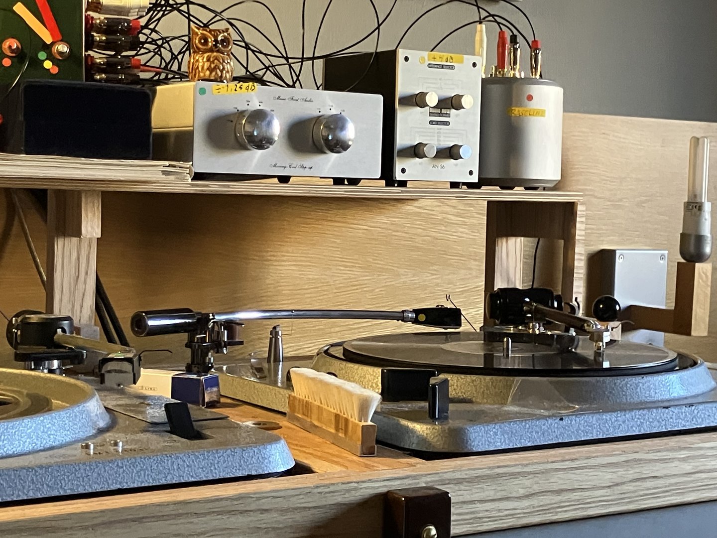

    Hvilken setting /step up har SUTen Fra Consolidated Audio vi hørte på ?

    Kan bare si at jeg likte Consolidated Audio SUT veldig bra, åpenbare forskjeller mellom SUT ene selv ved matchet nivå, subjektive inntrykk fra en måleidiot .. vel vel, hvem kunne ane det! Consolidated er på drømmelista heretter.

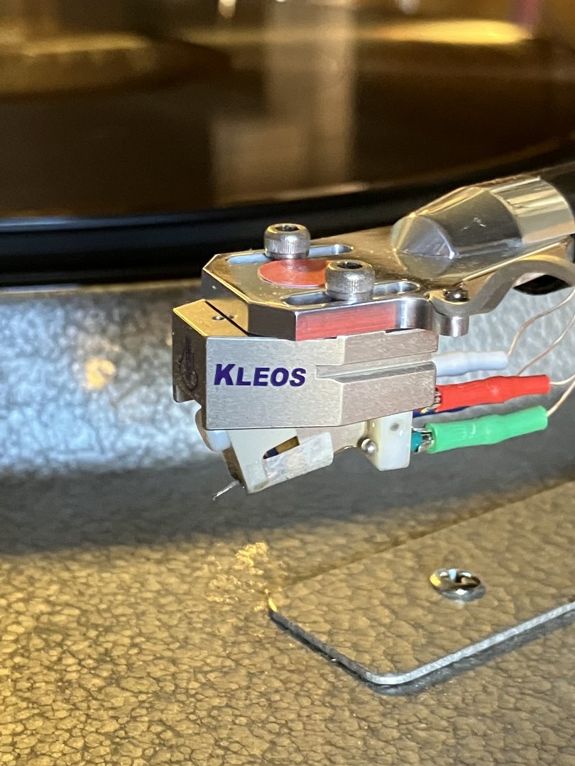

    Lyra Kleos er en 5 ohms MC , desverre ble fotoet mitt for uklart til å vise settingene på de ulike SUT, man AudioNote S6 stod på 3-5ohm og jeg tror settingene ellers var ca 10x/20dB for de andre men vet ikke sikkert- Music First hadde i utgangspunktet 1.25 db lavere nivå og AudioNote +4db. Så skal jeg våge spekulere blir det gain ratio ca 8X på Music first, 10x Consolidated og 16x på AN. Det som er ideelt last og kilde impedanse for hver SUT vil jo variere- også med ulike settinger- forstår det slik at Consolidated lager på spec tilpasset pickup. ( se info,på nettside) Kanskje det er tilpasning som slår ut
    EDIT: Hjemmesiden til Heifideli avslører at Consolidated er 1:12
    Michael advised me to go for a 1:12 turns ratio, given that my EAR324 phono stage does not have a lot of headroom to handle an excessively amplified input voltage.
    Uansett det var det tydelige forskjeller etter min ører, både i klang (lys/varm) og størrelse og dybde i lydbilde og oppløsning, selv ved nivå/volumtilpasning. Hadde vært interessant å målt og sett hva som egentlig foregår.

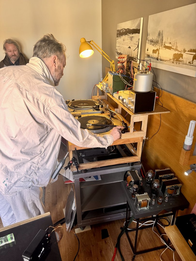

    Glad jeg ikke er kabeltroende ,ellers hadde jeg blitt bekymret Av det siste bildet der ;) .
    Helt ubevisst dukket flux capacitor opp i hodet mitt nå.
    Messens høydepunkt var dette rommet, håper vi sees igjen neste år.

    Wow! For en positiv respons det var i Asker i helgen...Veldig hyggelig og gøy å "stille ut" lytterommet mitt på Oslo Hifi Show. Og ikke minst møte "likesinnede" som er på forskjellige dybder nede i analog-kaninhullet (på vei opp eller ned? - ingen hindring;). Det virker som det er flere der her i Norge som lever i gråsonen av DIY / modding vs overlate visse design til noen som (virkelig) vet hva de snakker om / driver med. Jeg har kjenner altfor få i Norge i "miljøet" (som jeg nå etter helgens show har skjønt at eksisterer i beste velgående;), fordi jeg stort sett har vært rundt omkring i verden med Little Fwend (mitt egentlige prosjekt i platespiller-land) hvor jeg har blitt kjent med mange interessante designere av platespiller-relatert utstyr opp igjennom årene. Jeg har vært så heldig å fått henge med "Berlin Triode Mafia" en rekke ganger og deltatt på deres sagnomsuste "Stammtisch"... de møtes hver torsdag på puben på hjørnet eller hjemme hos en av dem. De lytter ikke så mye til anlegg, det er mere skravling og "unge" (altså under 40...) medlemmer kan spørre og grave om hvorfor ditt & datt og hva bør jeg gjøre når noen sier at helix-kveiling av returen i signalkabelen min bare er tull, mens andre sier at det er eneste måten å få perfekt kansellering av elektrisk vs magnetisk felt, uten å nevne navn, men noen av disse "eldre" medlemmene er på toppen av næringskjeden i småskala ultra highend analogdesign. De deler velvillig av sin kunnskap og ofte sitter man med følelsen av å ha fått snust opp noe info som man tenker. "Ja, dette er jo veldig logisk, hvorfor har jeg ikke tenkt på det før? Kan det være så enkelt?". Hifideli ønsker å være en slags infobank for å hjelpe nybegynnere til å hoppe bukk over et par-tre-femten feller jeg har falt i opp igjennom årene og guide de mer viderekomne i nye / andre retninger, samt kanskje røske litt opp i vedtatte sannheter og se de i et nytt lys. Jeg er fortsatt "amatør", men jeg føler jeg har blitt litt flinkere til å navigere i havet av informasjon/disinformasjon der ute. har fått innblikk i en del hjerner jeg liker "smaken" til - eller smaken av hjernen til - om du vil.... Akkurat som det står på hifideli.com om bagrunnen for mitt forhold til Consolidated Audio sin "Monster Can" https://www.hifideli.com/boutique. Jeg la merke til for noen år siden at tre-fire-fem av de mest hardcore konnosørene av god lyd jeg kjenner til (Kevin Scott, Frank Schroeder, Jonathan Weiss, Martina Schoener etc etc alle bruker Michael Ulbrich sine trafoer - så tenkte jeg at dette kan jo ikke være noe annet enn noe helt spesielt - og vipps, spol frem noen år og Little Fwend stiller ut under Munchen-messa sammen med noen av de ovennevnte i Basil Martion´s uoffisielle "offsite" Berlin Triode Mafia / DIY-camp 300m unna Hall 4. Det er den minst best bevarte hemmeligheten under messa - det er ofte det mest vellydende anlegget/anleggene, som kun "de som vet" vet om. Siden det er siste året før de flytter til Wien i mai, så kan jeg herved avsløre hemmeligheten. Anbefaler alle som har en dyp kjærlighet for virkelig emosjonsfrembringende godlyd/reproduksjon å spasere seg ut av "tannlege-hifi´en" borte på messa. De har til og med dagslys som kommer inn vinduene....Der ble jeg kjent med Michael fra CAB og resten er historie. Jeg vet "Listening Session in Progress"-skiltet var oppe stort sett hele helgen, fordi jeg mener man må være litt konsentrert og ikke altfor mange folk om man skal klare å holde fokus og ikke assosiere seg avgårde inne alsken avkroker, og snakke om en preamp som ikke er koblet opp i 15min før man kommer til poenget. Også var det en måte å holde digital-folka ute av rommet, hehe.... Kunne gjøre litt "siling" i døra med kodeordet: "Hva er en Step Up Transformer?"
    Tech specs på min Monster Can er:
    -Viktigst: "It´s about the turns ratio" (det eneste man egentlig trenger å tenke litt ballpark over...)
    Denne er 1:12, for å "dekke" en Koetsu Black ´82 modell (0.4mV) pluss en Lyra Delos/Kleos).
    Får da inn 4.8-6mV inn i phonotrinnet.
    Den funker absolutt brillefint på en Ortofon SPU Ethos og altså, selv om det er litt "borderline" S/N-ratio.
    -Copper (Cardas) viklingsmateriale
    -Nano-Crystalline kjernemateriale (veldig vesentlig vs Hi-Nickel/Mu-Metal "standard" kjernemateriale, selv om jeg er veldig nysgjerrig på Michael sin Hi-Nickel versjon i sølv som jeg tenker å bestille som neste variant)
    -Low Impedance (2-10Ohm) (Medium er 10-20) (High er 20 < typisk EMT Tonsdose etc.) (Kan også lage Very Low <2)
    Så matten...........12 x 12 = 144 Impedance Ratio. "standard" secondary load / input 47KOhm / Imp Ratio (144) = "reflected" load 326Ohm. Jonathan Carr anbefaler ca. 90-510Ohm, Husker ikke helt med Koetsu´en, men dette er ikke noe vits i å miste så mye nattesøvn over.
    Hvis man "må" tweake til en Monster Can pga ringing eller andre anomaliter så kommer den med muligheten for å plugge inn load resistorer (men dette skal ikke være nødvendig , for da er det en litt grov mismatch ute og går.).
    Det er bare å lodde en 25/15/10 kOhm resistor inn i en RCA-kontakt og eksperimentere i vei.
    Hvis noen er interessert i hjemlån av 1:12-trafoen i en ukes tid eller så, så mail meg på lasse@hifideli.com så finner vi ut av det;) Det er ett par folk i kø jeg må koordinere, men frem til Munchen er den stort sett "ledig" - og spesielt fra uka før påske + påske er jeg ikke hjemme, så da står den bare og samler støv;)

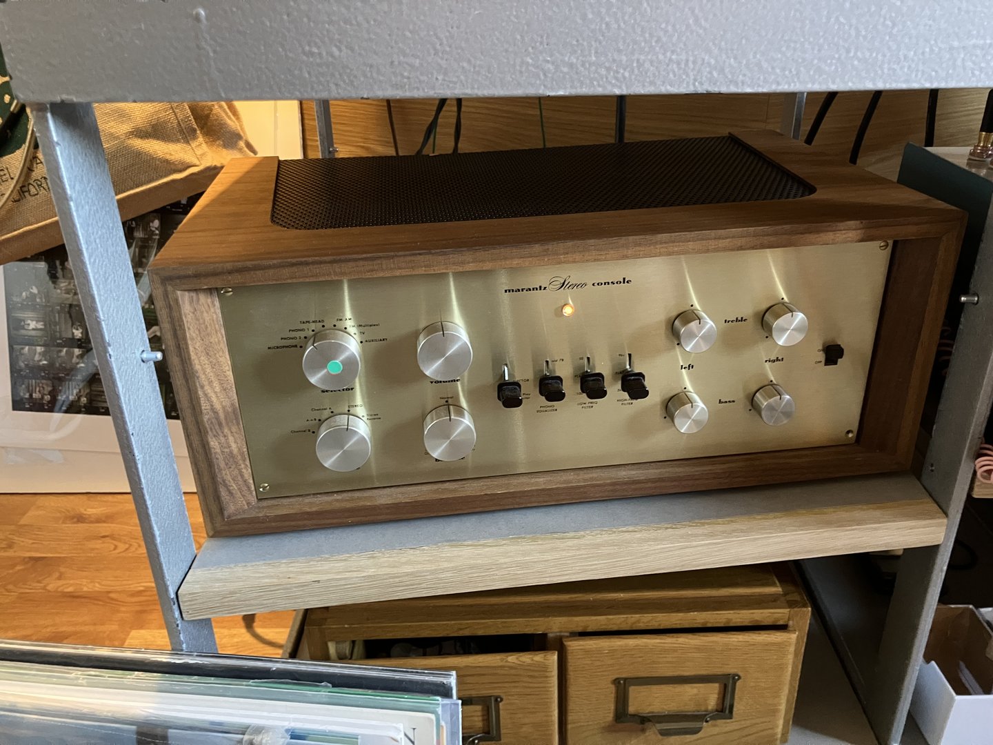

    Vis vedlegget 1107925 Messens høydepunkt, synd jeg ikke kunne bruke hele helgen der..
