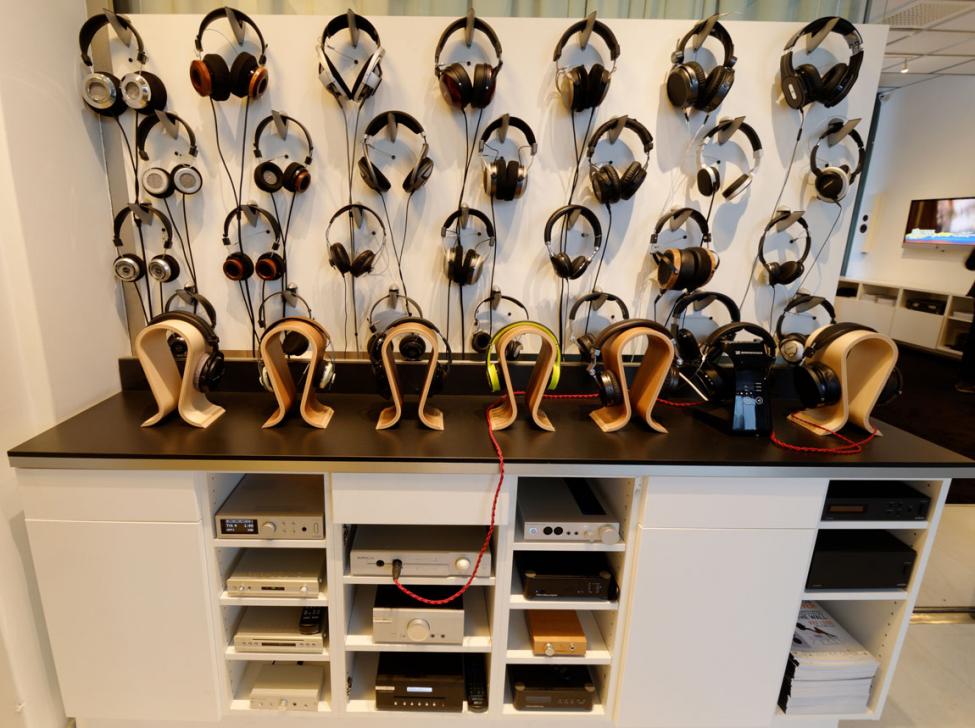

Butikker i Bergen
ser noen anbefaler LCD-2 og HE-500 finnes det steder i bergen der disse kan prøvelyttes?
Jeg har ikke sett disse hos forhandlere i Bergen. Jeg har ikke gått særlig mye i slike butikker de siste par årene, men jeg så heller ikke noe under en runde senhøsten 2013.

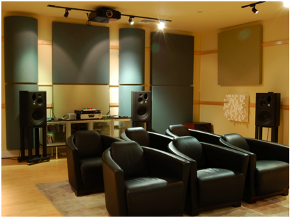

Er ikke uenig i det du beskriver, som er en massiv fordel. Med optimal plassering i sweetspot, akustikkbehandlet rom og flere subwoofere så begynner utstyret å ta uhensiktsmessig stor plass dersom man ikke har et eget dedikert lytterom (som de færreste har), og de færreste synes akustikkplater, store forsterkere, subber og høyttalere er estetisk vakkert å ha i stue/kjøkken eller annet bruksareal.
Min erfaring er at rommet ditt ser ut som dette:
før du får en bassrespons som kan sammenlignes den til en god hodetelefon.
Med hodetelefoner sitter du med to slike rom, ett på hvert øre. Dette rommet vil jeg beskrive som mellomstort eller i hodetelefoner semi/åpent. Beats er samme rom bare ubehandlet og med 4000W basshøyttalere. HD800 er Operaen i Bjørvika.
Høyttalere har crossfeed og at hodetelefoner ikke har det er etter min mening et stort problem. Det kan heldigvis fikses med digital crossfeed eller binauralt opptak.

Merk at dette rommet har fire subber, ett i hvert hjørne. Og da er bassresponsens sweetspot begrenset til disse fem stolene. Med en subb hadde trolig bare en av disse stolene fått optimal bassrespons med opp til 40dB! forskjell på enkelte områder i frekvenskurven fra en stol til en annen. Høyttalere er etter min mening ekstremt upraktisk og prisen man betaler for å slippe hodetelefonen på hodet og føle bassen på kroppen er astronomisk mye penger i forhold til selv en veldig dyr hodetelefon.
