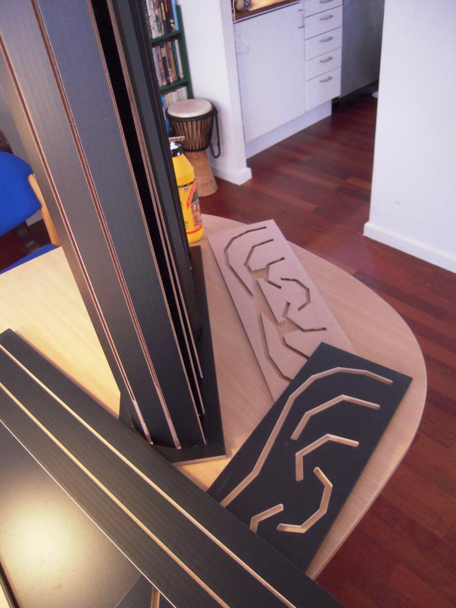

5. Køb 4 stk. Svanø diffusere. Det kan være dem man selv samler. De er i pap og MDF. Lyt dig frem hvordan de ændre lyden. De giver den dejlige fornemmelse af rumfølelse. De fjerner også den evt. skarpe diskant. Det hører man, når de fjernes igen for test.

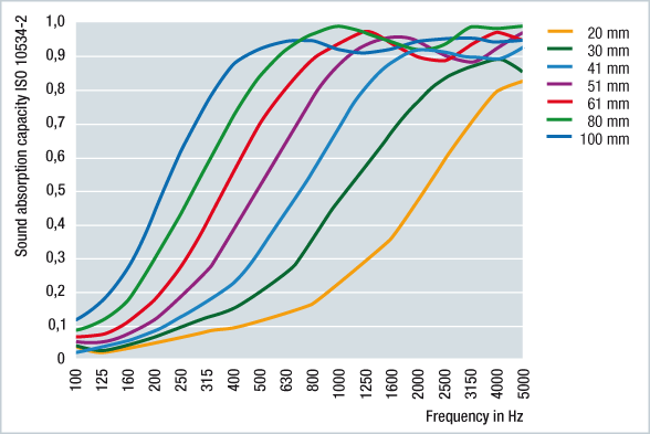

6. Køb dæmpemateriale f.eks. Basotec fra Hofa. 4 plader koster ca. 1000 d.kr. De er 1 meter x 1 meter og de er 5 cm tykke. De bruges i mange fine dæmpeplader under andet navn. Lyt dig frem, hvad de gør med lyden. Nogle vil nok sige, at 5 cm er for tyndt. Det giver dog en god fornemmelse. Men så brug 2, 3 eller 4 plader.
Svanø Papvinge, som man selv samler.
Basotec. Den blå linje vil så være for to plader.
