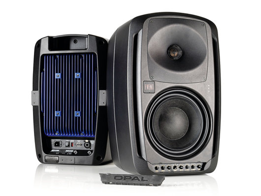

Har nesten PA i stua jeg og, egentlig studio monitor. Men det låter fast, gjennomsiktig og dynamisk. Små elementer, men full pupp fra ca 30 hz. Bruker ikke EQ'n som sitter på høytt. men digital romkorreksjon.
