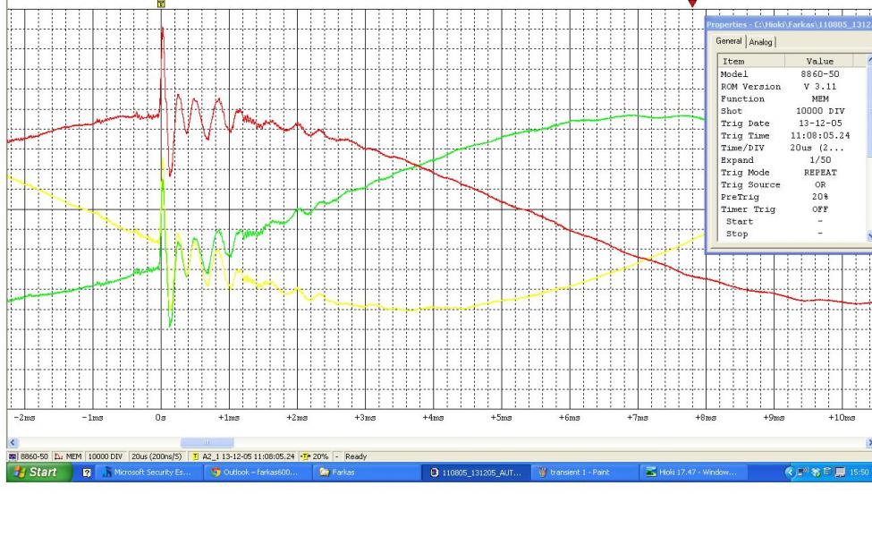

Ellers demper en slik trafo transienter og "nettstøy" fra ca. 5 KHz og oppover.
Noise Havesteren demper elektronikkens egenstøy i området 8KHz.

Jeg har vel ikke nevnt transient?Med store og varierende spenningsverdier mener jeg når spenningen
går opp og ned med f.eks 10V innenfor noen sekunder.
I og med at en støydempingstrafo demper nettstøy og produsenten (Premotec) sier at deres synkronmotor
kan reagere med hastighets variasjon av støy som er på nettet så forholder jeg meg til det som en sannhet
