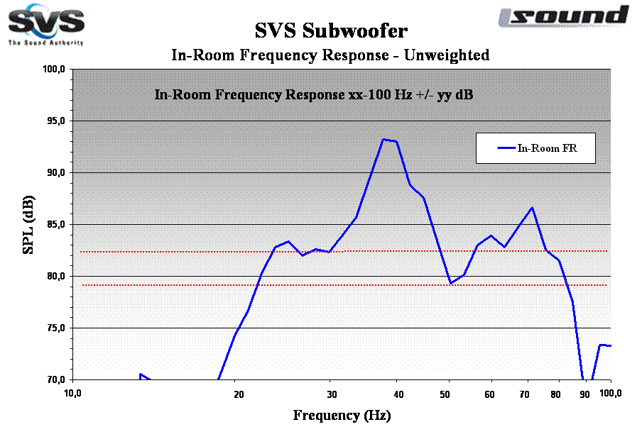

Jeg har målt med sinus toner og en Radishack db måler. Og lakt det inn i det exelregnearket som ligger hos L-Sound. Så målingen er målt opp til 100 hz. Skal se om jeg får lakt ut den målingen jeg har gjort
Leikis Lyd
18.05.2006
5.491
2.261
Kyrksæterøra
Fins den non sinus toner for å laste ned for resten av frekvensen oppover, som jeg kan legge inn å få en graf ?
Vært kjekt å se hvordan det ligger an lenger oppover også :eek:

Leikis. skrev:
Her er beste grafen ::)
Om inte upplösningen är tillräckligt hög kan det se ut som en peak, när det egentligen är två peakar.
Anyhow - HH absorbent är en bra lösning på problemet.

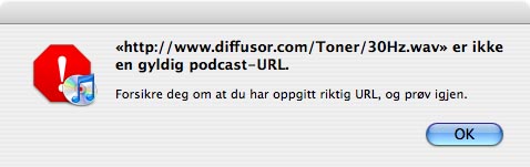

Jeg fant et sted hvor det ligger noen sinustoner for nedlasting.
www.diffusor.com/Toner/forsta.htm
Det står at en laster de ned ved å trykke på de, det fungerte ikke for meg.
Jeg prøvde så å "løfte" de over på skrivebordet mitt og deretter legge de inn i iTunes.
Da brukte iTunes Podcast, selv om jeg la de i ny spilleliste, uansett så fungerte det ikke lydmessig.
Dette var beskjeden jeg fikk opp ved å trykke på varsel i lista
Noen som kan hjelpe?
Mvh.KW

Prøvde å laste ned også den du linker til, save på skrivebord og forsøker å legge den inn i "spilleliste" (drag and drop) ikke tale om ;D
Kan da nevne at jeg uten problem fikk dette til med Mp3 testen som the Stig la ut for 1-2 år siden (tre versjoner av egenopptak han hadde gjort).
@Engelholm. Jeg sender deg en mail om kort tid.
Mvh.KW
LydMekk
01.08.2003
2.306
KW: Kan du ikke heller kopiere filene til en mapp under musikken din og bla deg frem dit i itunes? Er jo ikke værre?
