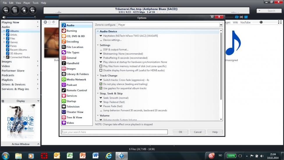

Har installert M2TECH Hiface 2 nå og satt den som default i kontroll panel. Har også lastet ned Jriver og merket av M2TECH som Device i menyen som vist under.
Er jeg på rett vei nå?

Beveger meg på dypt vann. Som Sonos bruker siden 2005 er jeg svært bortskjemt med enkle løsninger.
Vis vedlegget 243355
Du er helt på rett spor, HEL :)

OB-BB: jeg ville ha noe enkelt og kurant hvor det er lett å få hjelp hvis noe skjærer seg
Maxtor: takk,
det står noe om ASIO på sidene 20 og utover i manualen til M2TECH HIFACE TWO: http://www.m2tech.biz/hiface2.html
er det noe jeg bør ta hensyn til eller har jeg gjort det som trengs med den WASAPI innstillingen?

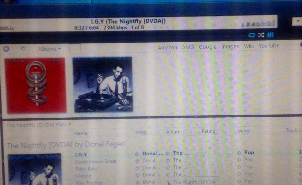

Plugget meg på og det står 4235 kps i display linjen øverst på siden, kan jeg være 100% sikker på at det er high res da?

DVD Audio rippingen har lavere størrelse:
Hallo HEL.
Dersom jeg ser rett benytter du Win 7. I min egen søken etter best mulig forutsetning for god lyd via PC har jeg benyttet produsentens WASAPI-drivere da jeg fant disse lydmessig bedre enn ASIO.
Jeg skal gi deg et litt bedre svar om litt - må bare en rask tur ut å handle :)

Hold musepekeren over det symbolet jeg har ringet rundt på bildet. Da ser du output-formatet.
I tillegg kan du gå inn i "Player > DSP Studio > Output format" og sette opp bitdybde, kanaler og samplingfrekvenser, i tillegg til upsamplingsfrekvenser.

Takk til "**##%{£$€ som har gitt opp" :rolleyes:
Output ut formatet er 88.2 / 24 bit på SACDne som er rippet.
I output format menyen står det "none" og "no changes" på hele rekka, da er det vel tut og kjør da?

Jepp, da er det tut og kjør. Samme output format som kildefila. Ikke noe triksing og miksing.

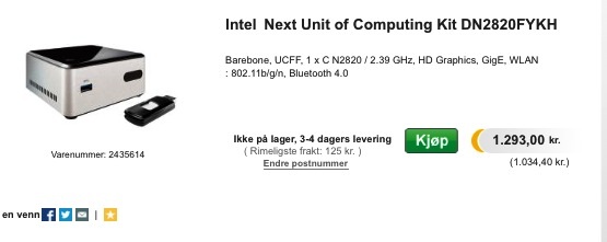

Kan jeg montere 1 TB SSD disken i en vifteløs mikroskopisk pc uten skjerm og styre den fra ipaden?
Hornlyd
Musikkglad

En sånn? Kan jeg putte inn SSD disken i den? Den har ikke OS ser jeg.
nma
07.12.2003
4.793
581
Ja den er perfect

det er NUC jeg bruker men du fasnt den med den kjipeste prosessoren da
den finnes med både i3 og i5

Den som ble linket til har fordelen av at den er vifteløs, har plass til vanlig 2.5" ssd, og er mer enn rask nok til det tenkte bruket. Fås forresten billigst hos multicom.no i skrivende stund.
