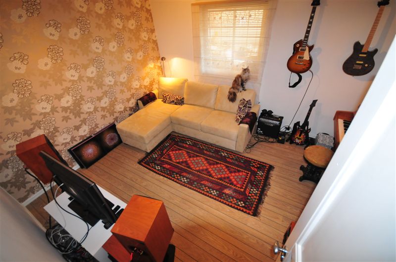

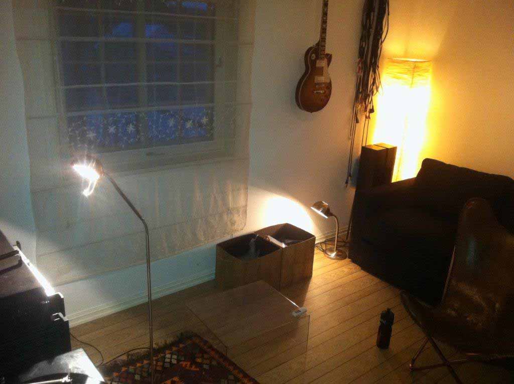

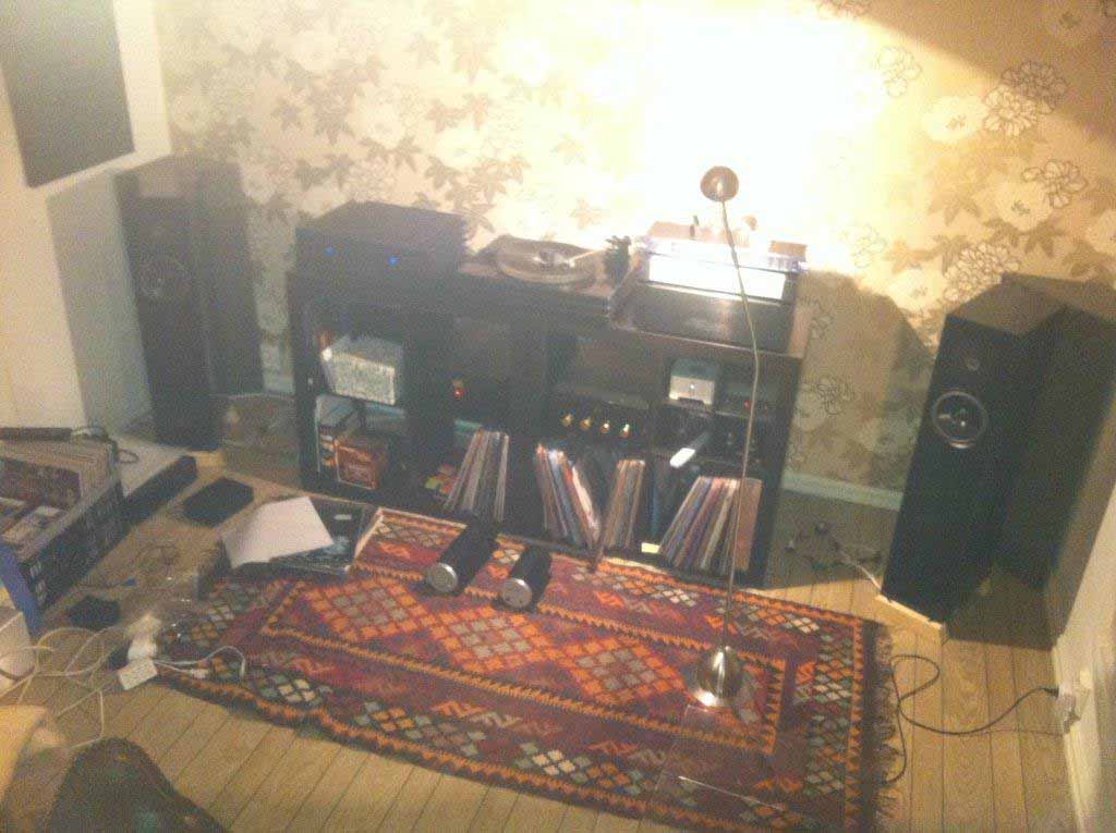

    Da begynner lytterommet og bli ferdig. Nå mangler bare subwoofer nr 2 (den står på høyre side av benken) og selvfølgelig bilder, malerier, akkuplater osv.
    Forslag mottas med takk. PS! har også oversendt bildene til accoustic tuning i Trondheim for kommentar :)

    Har du prøvd å sette anlegget på den veggen med tapet?
    Da kunne du hatt høyttalerene i hvert sitt hjørne.

    Hvordan skal jeg ha sofaen da?

    Det er mulig bildene lyver litt!
    Men kan du ikke vri den 90 grader til utpå gulvet, slik at ryggen på sofaen står rett ut i rommet?

    Joa, det går det. Men hele rommet er pusset opp nylig med tanke på denne layouten. Jeg har til og med ny dedikert 16a kurs bak benken med en drøss med uttak. Eget filter i sikringsskapet nettopp med tanke på hifien og greier.
    Når det er sagt har jeg egentlig ingen vesentlige problemer i lytterommet så lenge jeg kjører på klipsch. Jeg alternererer på et par spendor 3/5 for å høre etter hva som skjer i rommet mtp refleksjoner og da er det en del problemer (selv om jeg hører at spendorene låter vakkert)
    Det vil også komme 3 store malerier på lerret bak stereoen. Regner med at de bidrar litt. Kommer også et bilde bak sofaen på venstre side av vinduet, henter litt der og.
    I tillegg har jeg en idee om å henge opp et eller annet som dekor på tapetveggen som kan ta litt refleksjoner.
    Når det gjelder bassen så er jo RB75 snille siden de har bassporten foran og subbene har mange justeringsmuligheter!
    32.656
    30.517
    Er du allergisk mot lange høyttalerkabler? Om ikke kunne du la elektronikken bli stående. Jeg tror også at det ville ha potensiale til å låte bedre med symmetrisk høyttalerplassering, men jeg skjønner jo at det er vanskelig å innrede det nyoppussede rommet anderledes enn det er tenkt.

    Jeg skjønner at du ikke vil flytte på anlegget pga at rommet er pusset opp, men du ville tjent på det lydmessig.
    Høyttaler (som Valentino sier) og sofaflytting er jo et alternativ jeg ville ha prøvd ut.
    LydMekk
    01.08.2003
    2.306
    Ville også prøvd å spille med HT på kortvegg. Mulig det er bare meg...

    bildene lyver litt, de er tatt med 10 mm vidvinkel, tapetveggen er faktisk ganske brei
    dessuten er min bedre halvdel ikke særlig positiv til å omrokere
    jeg skal lage en nøyaktig skisse og legge ut om litt

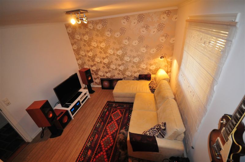

    jeg har hørt at det er å foretrekke ha høyttalerne på bredveggen og ikke smalveggen i et rom?
    er liksom ikke så mye jeg får gjort med pianokroken, men tidligere hadde jeg en skyvedørsgarderobe der høytalerne står i dag, da spilte jeg jo i lengderetningen, og jeg vil ikke si at det var noe spesielt bedre
    ellers så testet jeg å flytte venstre høyttaler foran døra, lydbildet ble naturlig nok noe bredere, men jeg var nervøs for at noen plutselig skulle komme inn i rommet og velte høyttalern med døra :eek:
    jeg må si at med klipsch så har jeg veldig lite romproblemer (noe jeg virkelig har hatt i dette rommet med både proac 2.5 og dynaudio focus 140), nå som jeg kjøpte et par spendor 3/5se for å ha i test/innkjøringsperioden (bytter frem og tilbake mot klipsch) så kjenner jeg igjen de slitsomme førsterefleksjonsproblemene

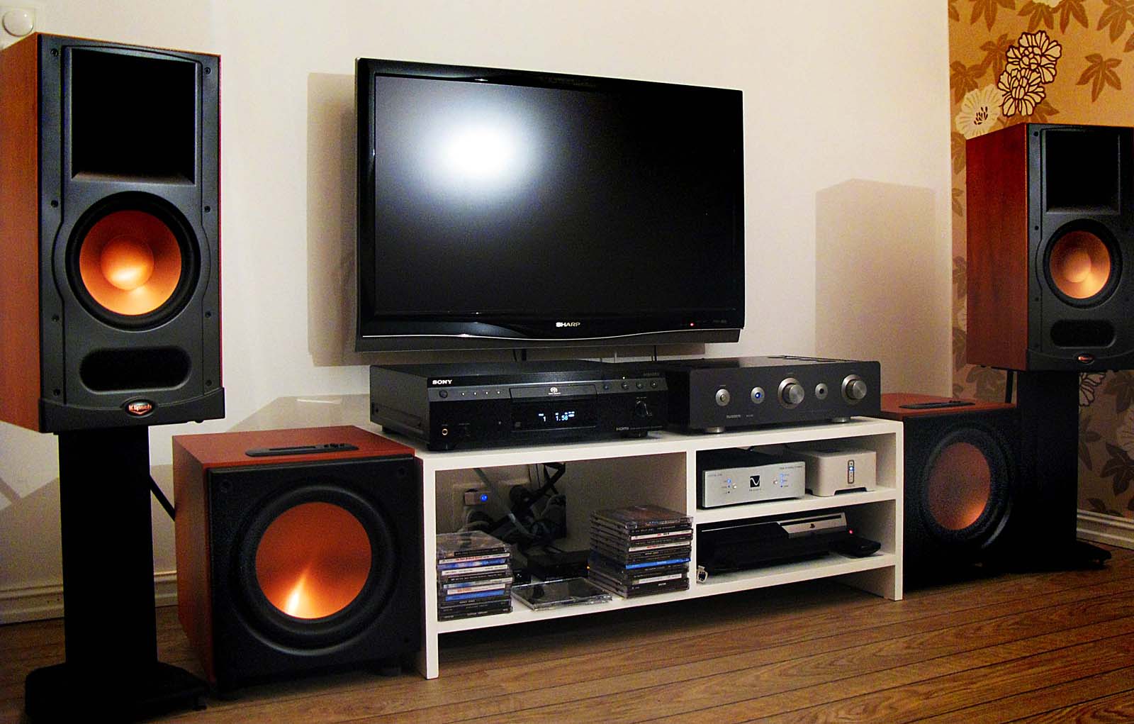

    Nydelig rom, gratulere, lekkert utstyr og design,
    Virkelig god smak dere har! :)
    Vet Acoustic Tuning tar imot bestilling på akustikk plater med egne motiver slik at fronten blir som ett bilde....vet desverre ikke pris.

    Jo jeg har tenkt på det, men lerretter er etter det jeg har forstått ganskje bra i seg selv. Rockwool etc absorberer men lerretter diffuserer!
    Nå har jeg også kjøpt rom eq moduler til subwooferene så jeg kommer til å få bra kontroll på bassen.
    Den høyre veggen (med tapeten på) er litt vel tett på høyre høyttaler. Her lurer jeg på om jeg skal lage noe av rockwool accu plater som tar første refleksjonen. Men en rektangulær dings blir for kjedelig, det må bli en figur eller noe med form......får se om kreativiteten slår til :eek:

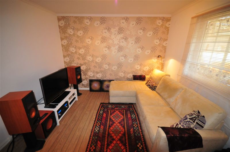

    Oppsettet er flyttet til den brede veggen og nå skal lyden få første prioritet :)

    Nå er det stort sett bare rot på lytterommet. Det som er det eneste riktige er at anlegget står på langveggen. Tegning av lytterommet er lenger opp i tråden. Jeg kommer primært til å spille på åpne bafler på 60x120 cm
    Utfordringene står i kø:

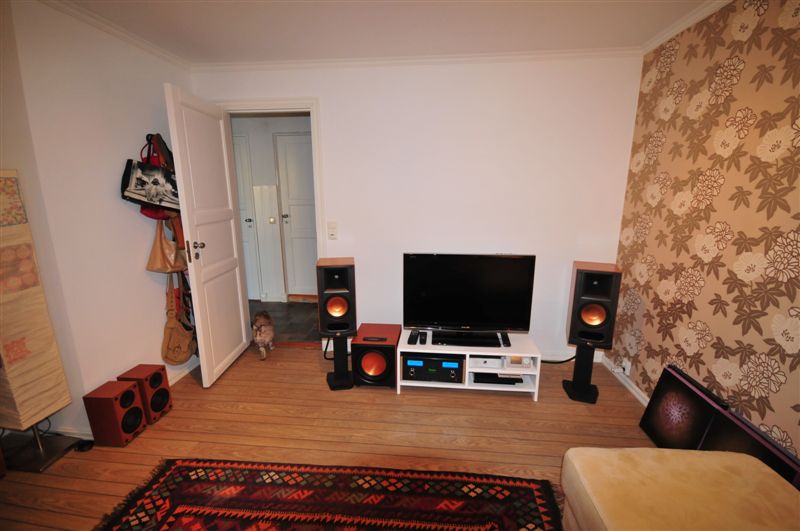

    Plassering og lyd er bra nå. Problemet er at rommet blir veldig rotete og assymetrisk. En sofa her, et par IKEA hyller der osv.
    Jeg lurer på om jeg skulle gjøre noe så drastisk som å blinde døra og lage ny døråpning til høyre på bildet, altså der hvor pianoet stod før?
    På den måten kan anlegget plasseres på dn opprinnelige veggen (slik det var når du var på visitt RoDa)
    Men hva er gunstigst mtp lyd å ha oppsettet på kort- eller langvegg?
    Nå har jeg anlegget på kortveggen til venstre (328 cm, ikke 228 som er skrivefeil) og har sofaen plassert på linje med den korte veggen mot døren, altså 340 cm til bakkant sofa. Det er i tillegg 60 cm luft bak sofaen.
    Hvis jeg går for den opprinnelige veggen, altså der hvor anlegget er tegnet inn (i nedkant) og blinder døra så blir bredden på lydveggen 340 cm men 328 til bakkant sofa som står klint inntill veggen.

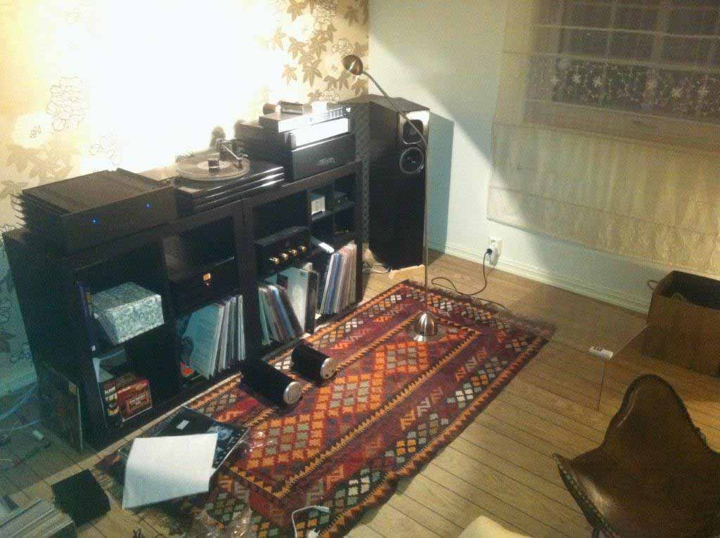

    Slik ser rommet ut i dag. Ideen er å flytte anlegget til venstre og blinde døra.
    [video]http://m.youtube.com/index?client=mv-google&desktop_uri=%2F&gl=US&rdm=4o0pyi287#/watch?v=uGHRfMdsohc[/video]
