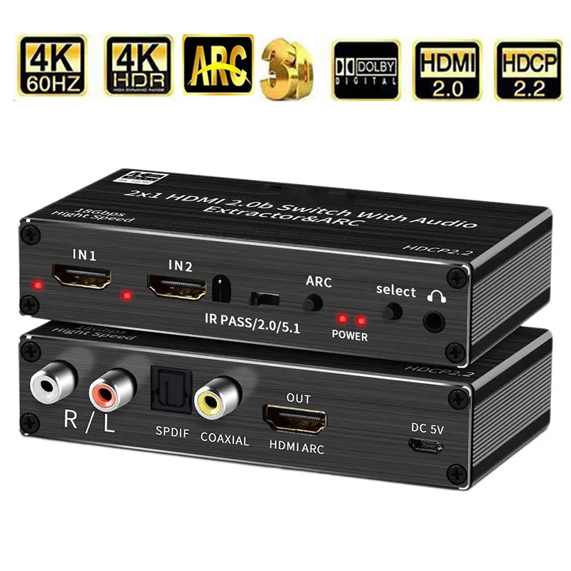

Jeg har litt samme problemet, finner ikke en OK løsning (til en OK/lav pris). Sneipen har en PC-skjerm hvor han har koblet til Nintendo Switch via HDMI. Det er ikke høyttalere på PC-skjermen og ei heller utgang for det. Det han har brukt til nå er en DAC/hodetelefonforsterker men denne har ikke HDMI inn/ut. Finnes det en ren HDMI DAC/passthrough-enhet som ikke koster skjorta? Lydkvalitet er ikke alfa omega her, funksjonalitet er viktigere. Han skal bare ha lyden i hodetelefonene sine. DVS han trenger en enhet med HDMI inn og ut og som ekstraherer (er det et ord?) lyden til enten RCA eller digital coax eller toslink slik at han kan koble audio inn i hodetelefonforsterkeren sin.
Noe slikt du hadde i tankene?

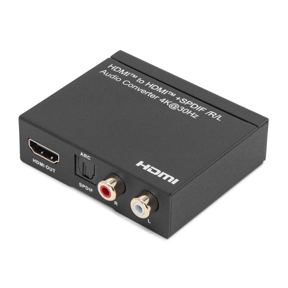

BritFi
09.11.2012
3.198
2.443
Tilbake i Oslo, igjen.
Tipser om at det finnes mange slike å få kjøpt, også hos Kjell&Co. Tenkte nemmelig litt på en slik selv i disse Spotify lossless tider, for å ta ut 24-bit lyden rett fra Apple TV digitalt eller analogt, mens bildet går videre til TV uten at det behøver stå på. (Samt at optisk ut på mitt eget TV ikke støtter mer enn 16-bit ut på optisk utgang) Kan også ta ut lyd direkte fra TV på ARC funksjon. Burde vel ikke gi noen degradering av bildet og/eller lyden om man bruker optisk utgang på denne lille boksen, og om man bruker analog utgangen, så lyder den sikkert like bra som alle andre DACs :) Dessverre står det ikke noe i manualen om den støtter 24-bit, men om man bruker analog utgangen så er vel det nær garantert, eller..?

Trolig ikke alle disse rimelige pass though enhetene som støtter nyere HDCP versjoner. Som kan gi problemer med avspilling av Netflix, TV2 m.flere.
Så vidt jeg vet får man heller ikke losselss over HDMI/ARC, men et 48kHz resamplet signal.

Kun testet med Nintendo Switch og PS5 (bluray)
