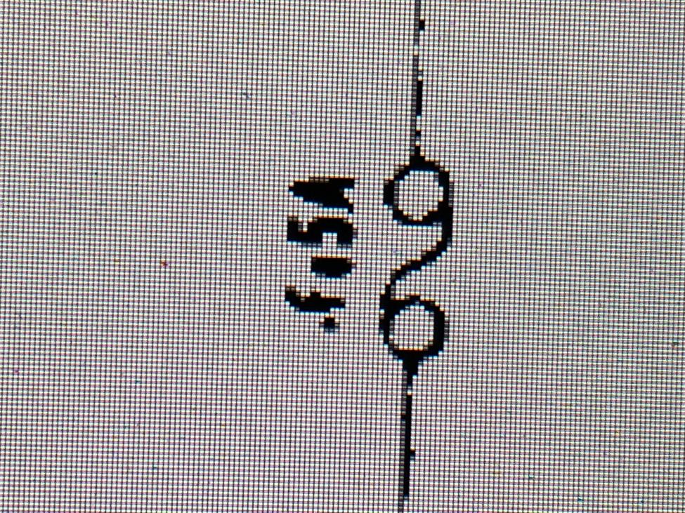

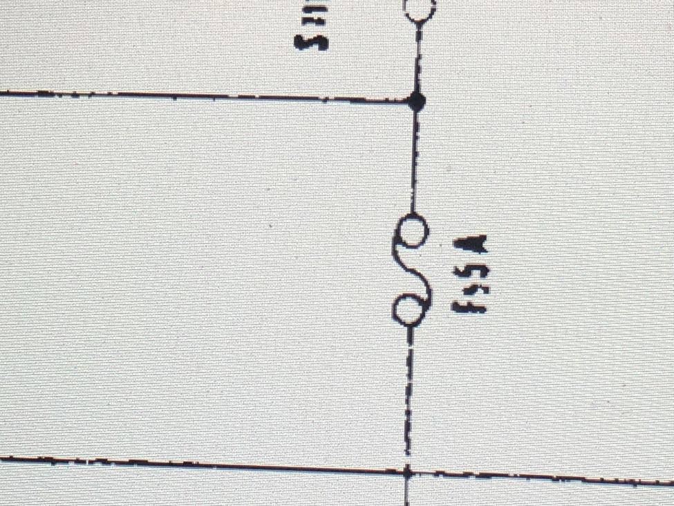

Har en mistanke om at skjemaet under kan være en 100v eller 115v versjon men sikringene som er vist i skjemaet her er:
Iflg dette skjemaet er det 1 stk 5A sikring på inngangen, normalt kalt F1. Denne er på 5A ser det ut til men i manualen er det nevnt at den skal være 3A
Det er også 2 sikringer ut av inngangstrafoen hhv F2 og F3, hver av disse er på 2A og dette er nok riktig størrelse uavhengig av om det er en 100/115v eller 230v versjon.
Det pleier å stå på chassiset ved sikringsholderene hvor store sikringene skal være (generell regel) Sjekk.
Det er sikkert ikke noen stor risiko å forsøke en 2,5A eller 3A på inngangen om det er der problemet var.

Så vidt jeg klarer å se, så er det 2A, men nå er ikke jeg kjent for mitt gode syn, så du bør få en second opinion.

Toppfolk! Gikk for en 4A. Det funker enn så lenge :=)

Står da vitterlig 2 stk 2A , treg formoder jeg, ettersom de går rett mot trafoen.. forøvrig vil jeg anbefale en tur til optiker... det startet faktisk med at jeg heller ikek klarte å lese et par sikringer..... :cool:

Prøvde først med to 1.6A. De røk med en gang.. Skulle kanskje prøvd 2A også?
