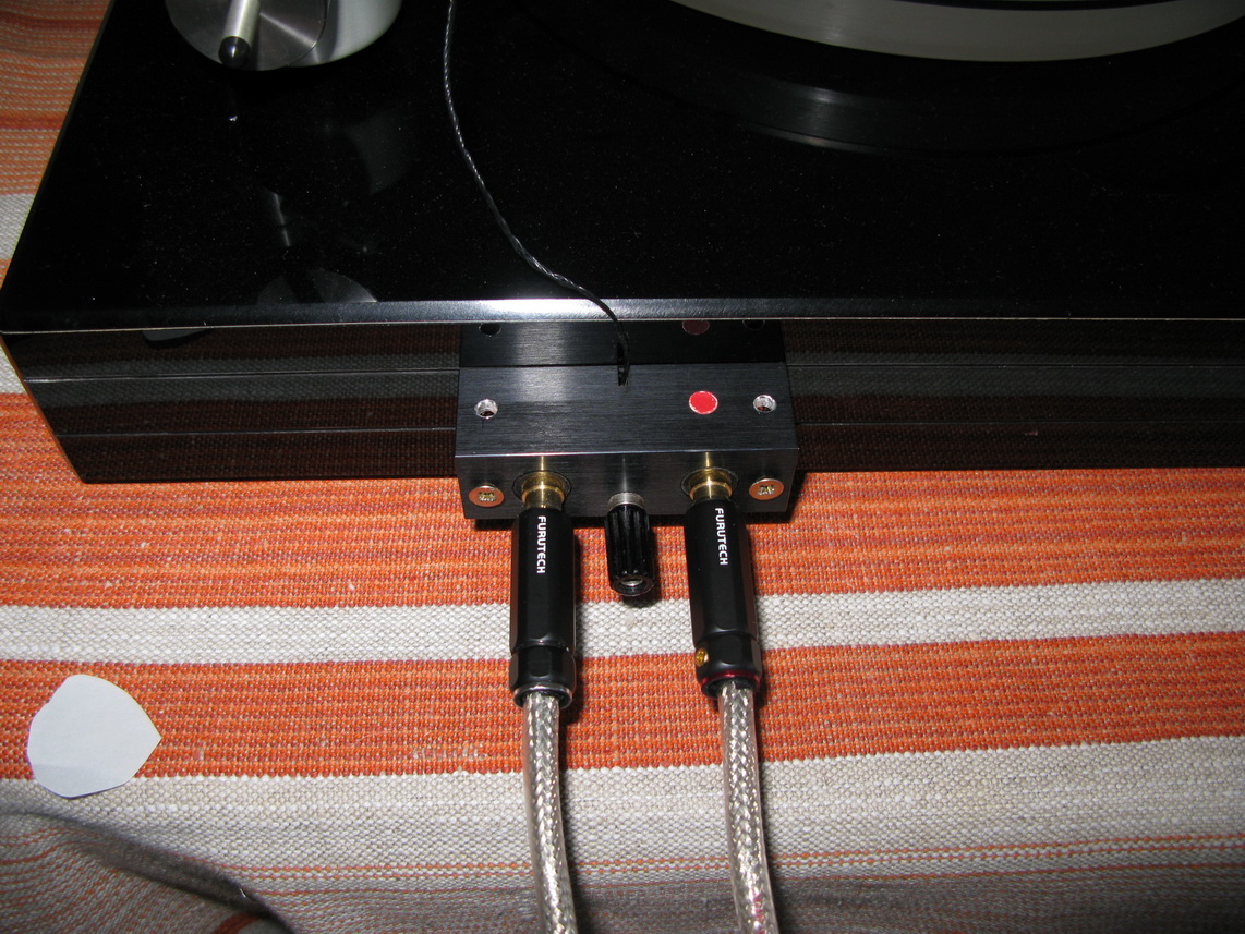

Min kjære Well tempered har etter at den var kjøpt av Roda fått seg en aldri så liten oppgradering på kabelfonten som jeg mener er verd et par linjer.
Tilkoblingen av phonokabler har etter min mening aldrig vært helt optimal, først og fremst rent fysisk og også det faktum at den har et ekstra kontaktpunkt (phonoplugger både i riia enden og ved platespilleren)
Det første problemet med at pluggene på kabelen peker rett bak utgjør et problem da kablene butter i veggen, se bilde der jeg har snudd braketten slik at kabelen peker rett ned istedenfor.
Problem nr 2: jeg ønsker å bli kvitt pluggene i platespillerenden og det krever litt mere planlegging, fort fant jeg ut at jeg ønsket en løsning med en kloss lik den orginale braketten med kablene enten presset eller limt fast, dette burde la seg løse relativt greit med litt fingerferdighet.
Men det faktum at denne løsningen ikke byr på særlig enkle metoder for å prøve ut nye og spennende kabler gjør det hele litt mere delikat, den nye løsningen krever jo hardwiring og jeg må lodde løs kablene med dertil slitasje på skjøre armkabler hver gang jeg ønsker å bytte phonokabler.
Hmmm tilbake i tenkeboksen, ???
To be continued

Prøvde det. Ble også litt komplisert med sandfyllt armrør og trange hull. Lot det være. Eller er det noen i Stavanger området som takler sånne jobber, hadde det vært gøy å prøve. Har cardas kabel liggende til formålet :)

Nei gidder ikke (i denne omgang ivertall) å omterminere helt fra PU, jeg har hele tiden planlagt å finne en ny / bedre / optimal phonokabel som jeg skjøter (lodder) der armkablene slutter.
Det som har vert den stor frågan er hvilke kabler jeg skulle satse på.
Om jeg skulle ha omterminert i ett stykke fra PU (det får bli et framtidsprosjekt) så hadde jeg aldri tatt ut armkablene jeg hadde satset på utvendige kabler ,men som sagt det vil ikke skje nu.
P.
