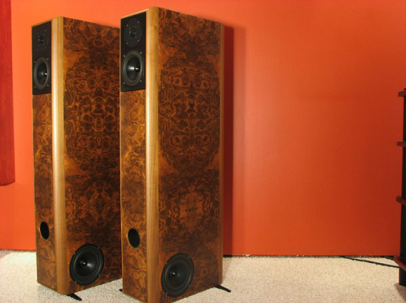

    Merlin?
    ...mange å vurdere,og kjøper nesten alltid brukt så det er nevnt ;)
    Må nesten få hørt på noe en plass,men jeg trur ikke det er andre her oppe som har noe sånt.
    Vsm har jeg hørt før her hjemme,de er gode.

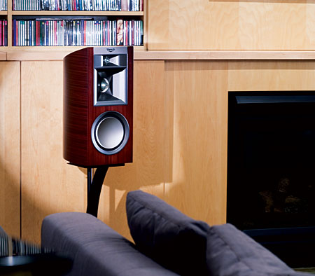

    Klipsch Paladium P 17b ( stativhøytalleren ) vurderte jeg selv en del når jeg hadde mc 275. Tror den kombinasjonen hadde vert meget bra.
    De større modellene i paladium serien kan kanskje bli litt for mye for mc'en.
    Tannoy prestige serien er også meget god til mc 275, men tror faktisk Klipsch er en enda bedre match. RF 63 er en billig og bra løsning om Paladium blir for dyrt.

    Skal sjekke nermere denne: Klipsch Paladium P 17b ( stativhøytalleren,
    så finner jeg vel noe spennende,evt lete på loftet til dødsbo :eek:
    eposhansen
    11.02.2003
    360
    Ok,fant dette: Sensitivity: 94dB/2.83V/m. Nominal impedance: 4 ohms. Maximum acoustic output (2 speakers in room): 115dB. og 4000usd.
    Men 4ohm er ikke det beste egentlig ::)
    Men er jo litt styggpen ;D

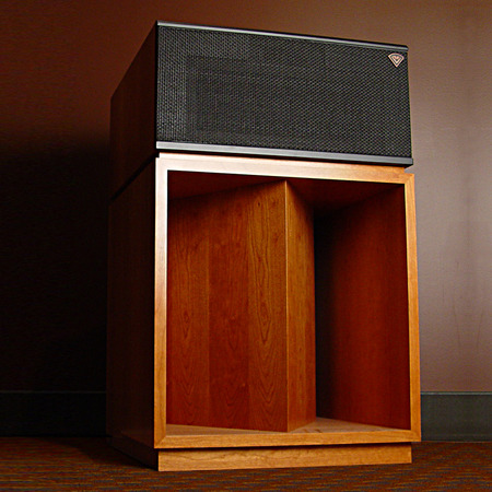

    tror heresy eller cwlll fra klispch blir bra
    kjører selv klipsch + mc og liker det veeeeeeeeeeeeeldig :)
