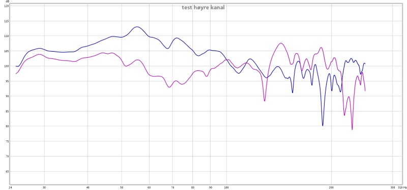

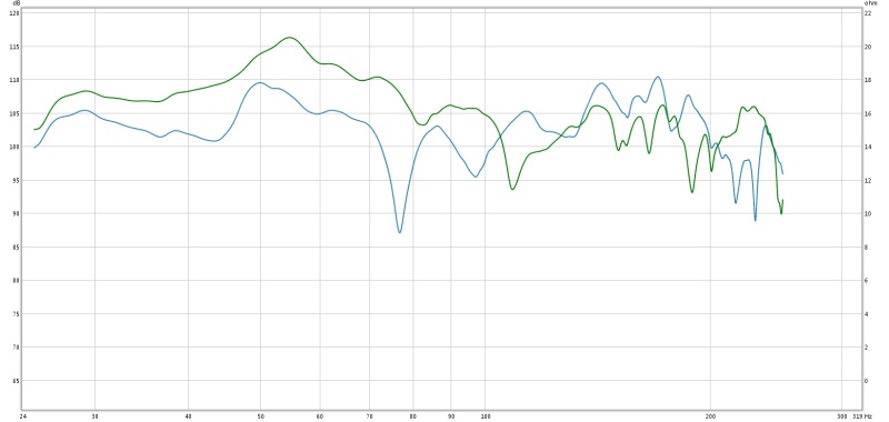

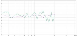

Har sittet å lekt meg litt med REW5 og høyttalerplassering. Hvis disse målingene stemmer er det ikke rart at det låter MYE bedre nå høyttalerene står "riktig" versus mot veggen.

Bra arbeid Vidar.
dette beviser jo at det er disse tingene som bør være på plass for å få ting til å fungere.
så kommer akustikk.
Det var jo på denne måten vi gikk frem i "furtebua"
Dette viser jo en dramatisk endring. ;D
Steinar.
vidarje
24.10.2009
5.832
4.303
Rasta
Ja dette er dramatisk, definitivt mye mer dramatisk enn å bytte kabler etc ;D
Ganske moro når teori stemmer med lytteintrykk og målinger :)
Vidar

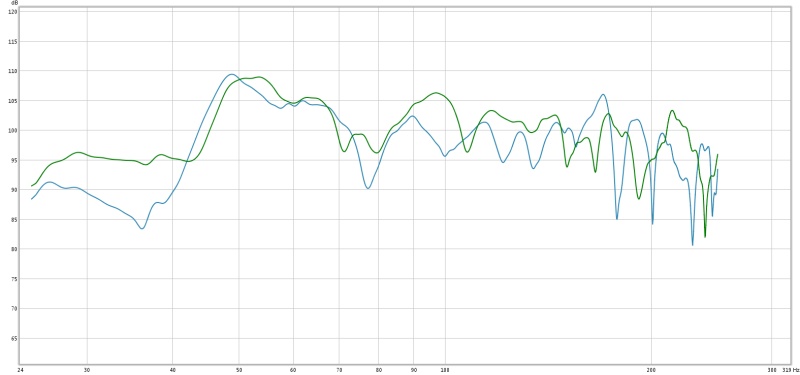

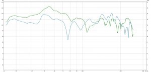

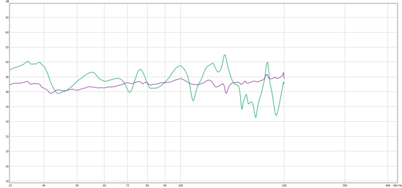

Et eller annet må ha vært galt i går ???
Jeg har gjordt et nytt sett med målinger og de er ikke like fine :(
Først venstre kanal, så høyre og til slutt begge:
Dette ser mere realistisk ut, på venstre kanal er det ikke mye bedre ved 49Hz. Det stemmer med teorien siden dette er en resonans fra 7meter (bredden) og høyttaleren bare blir flyttet noen cm i bredden. Høyresiden blir mye bedre siden høyttaleren kommer nærme et min punkt.
Vidar
