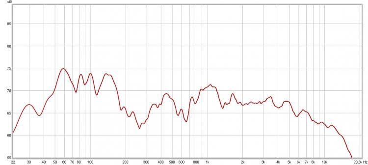

Hei
Her er en måling der lyttepos. er der ein normalt vil bruke.Resultatet er at ein er der hvor amplituden på resonansen er på sitt høyeste.
Hos meg er resonansfrekvensen 55Hz og etter dine mål vil den vere på 57Hz.
Størrelsen på peaken ser du selv.

@Ymir: Takk, fant det endelig. Er det jeg kaller oddetallsregelen. Det er faktisk den jeg har brukt som utgangspunkt i den frekvensresponsen du quotet.
Cardas sitt Gyldne snitt er å dra oddetallsregelen litt lengre tror jeg, men alle filosofiene er jo bare utgangspunkt. Det viktigste er at det låter bra.
