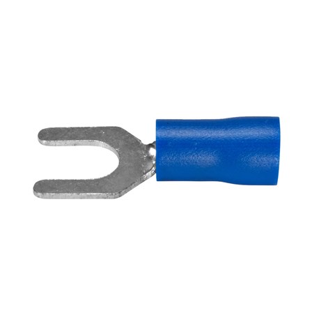

Ja, eller mer spesifikt "Gaffel kabelsko".
Biltema har i alle fall slike.
Bare husk å få sko som passer til dimensjonen på kabelen,
og at du bruker egnet verktøy for å klemme de fast med.

Fant ingenting på Clas, men biltema har gul, rød og blå.
Gul og rød ser helt like ut bortsett fra fargen. Så da er det vel bare to størrelser å velge mellom.
Må bare måle kabelen, er litt usikker på den.

Slike kabelsko inndeles slik: Rød- opp til 1,5 kvmm, blå- 2,5kvmm og gul 4-6 kvmm...
For stor krympehylse gir dårlig forbindelse i krymp... hvis jeg er i tvil lodder jeg etter krymp...
