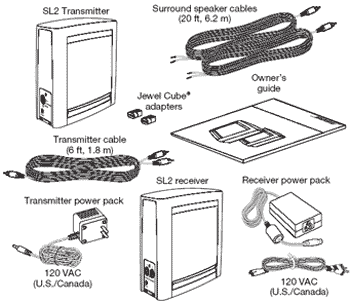

Nei her der det som er med i Bose SL2 boksen.
Altså følger det med surround speaker cabels, som er ut til å ha RCA på ene enden for kobling mot mottakeren.
Problemet er på senderen, her ser det ut som at det er RCA til mini-jack med mini-jacken inn til senderen, og når jeg sjekker på disse Bose aqusticmass modulene så er de rca utganger til bose satelitt høyttalerne.
Altså går det vanlig "høyttaler"-signal ut fra acussticmass modulen som egentlig skulle gått til satelittene, men som da går til senderen som sender signal til mottakeren, som har en liten forsterker innebygd som sender signalet videre til satelitten.
Her må det da gå an å få til en løsning med å bruke dette med non-Bose ustyr også?

Selvsagt kan du lodde phono stikk på en vanlig (tynn-ish) høyttalerkabel, hvorfor skulle ikke det gå? Og "potensiellt farlige feilkoblinger", hvorfor det?

Jeg har terminert på phono ender på høyttalerkablene nå, og bruker Bose trådløs settet :)
