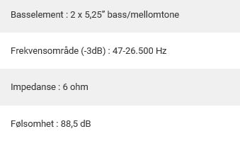

Da T3 Gigaworks-anlegget jeg til nå har benyttet for bedre tv-lyd i hovedstua tok kvelden må jeg finne på noe.
Jeg har en forsterker fra et micro-anlegg stående og funderer på å benytte denne sammen med enten Dali Zensor Vokal eller B&W HTM62 senterhøyttaler da fruen ikke var tilhenger av noe lydplanke liggende fast oppe på tvbenken.
De nevnte høyttalerne skal kunne gå inn i hylle i tvbenken som er 48cm bred.
Ser litt på specs, men er det noen vesentlig forskjell i hvor dypt disse to høyttalerne går?
Ser Dali på -3måling ligger veldig likt med B&W på -6måling (47vs48 i nedre frekvens). Men hva betyr det i praksis?
Dali:
B&W:
Med tanke på at dette er en såkalt micro-forsterker er ikke utømmelig med krefter, men helt sikkert nok til denne bruken.
Dog kan impedansen til Dali muligens være noe lettere last.
Takker for innspill!

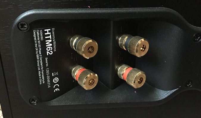

B&W HTM62 har doble terminaler for tilkobling. Vil det være mulig å fjerne kabelbroer mellom terminalene og bruke for eksempel venstre kanal på diskant og høyre kanal på mellomtone/bass uten å ødelegge høyttalere/forsterker? Vet det er samme strømforsyning, men siden forsterkeren er av rimeligere karakter vet jeg ikke om den har noen begrensning om at den ikke kan yte mer på èn kanal enn det oppgitte..

Vel - rent teknisk går det jo an å gjøre det slik - med forbehold som beskrevet nedenfor. Det blir som ha to sett høyttalere koblet til samtidig - det ene settet blir f.eks. Venstre front + diskant, og det andre settet blir i så fall Høyre front + bass.
Hvis du kobler på denne måten, vil du i prinsippet ha to høyttalere koblet i parallell på hver kanal i forsterkeren - og da kan du risikere at impedansen som forsterkeren ser, blir for lav. Trolig ikke noe problem for den kanalen du kobler diskanten til, men du risikerer et betydelig fall i impedansen for den andre kanalen. I beste fall ikke noe problem, i verste fall overbelaster du forsterkeren.
Men - uansett - i og med at bass og diskant ikke trekker like mye strøm, vil ikke fronhøyttalerne få likt nivå på signalet lenger - og sannsynligvis får du en slags skjevhet i lydbildet. Mulig du vil oppleve at lyden ikke er i senter lenger.
Om dette i det hele tatt har noe for seg, rent lydmessig, tror jeg er mer tvilsomt - men prøver du litt forsiktig på moderat lydnivå, skulle det ikke være noe i veien for å teste det ut.

Hvordan skal man tolke forskjellen på de to nevnte ved -3db:
Dali: 47-26.500 Hz
B&W: 70-22.000 Hz
Betyr dette at førstnevnte spiller både dypere og høyere i frekvens?
Dali: 47-26.500 Hz
B&W: 70-22.000 Hz
Noen som vet?
Vis vedlegget 512532
Det kalles vertikal bi-amping og fungerer helt fint. Om du bruker to identiske kanaler fra samme forsterker eller en kanal fra hver av to identiske forsterkere spiller jo ingen rolle. Faktisk vil jeg mene du får utnyttet strømforsyningene bedre slik, siden du ikke "kaster bort" en hel strømforsyning til å kun drive diskantene.
Men du må jo holde tunga rett i munnen når du kobler signalkabler mellom for- og effektforsterker.
Tror vi har oppfattet trådstarters spørsmål forskjellig. Var det ikke snakk om å drive f.eks. basselementet i en høyttaler med venstre kanal og diskantelementet med høyre. En effektforsterker til hver høyttaler. Da må selvsagt begge kanalene i hver forsterker få signal fra samme kanal i forforsterkeren. For effekttrinnene blir ikke dette noe annerledes enn vanlig, horisontal biamping. Impedansen de ser er vel avhengig av hvordan høyttalerne er koblet innvendig.
Å gjøre dette ved å parallellkoble høyttalernes terminaler på én stereoforsterker vil være meningsløst, hvis det var det som var spørsmålet.

Du får ikke mer effekt enn transistorene i én kanal er laget for. Å koble slik du ønsker vil i så fall gi deg diskant fra én kanal og bass fra den andre, med mindre forsterkeren har mono-knapp. Jeg synes det høres ut som en ganske dårlig idé.

Men én senterhøyttaler, med signal fra høyre og venstre kanal på en stereoforsterker? Det blir jo som Dazed sier ovenfor: diskant fra én kanal og bass fra den ande kanalen. Høres ikke så lurt ut.
Trådstarter må for all del aldri prøve - ikke engang tenke på det - å føre signaler fra både høyre og venstre kanal inn på én og samme terminal på høyttaleren.

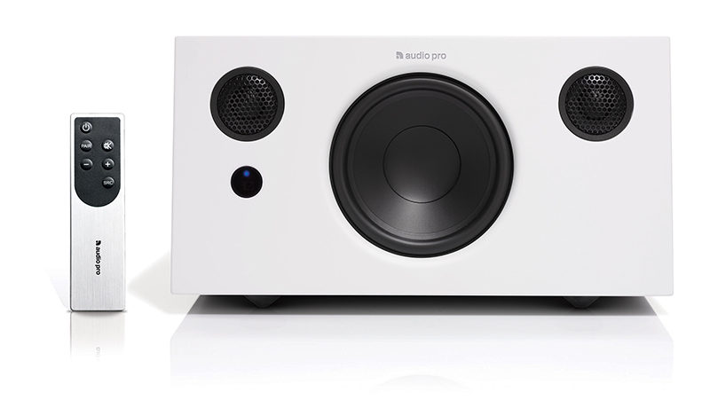

Ser ut som du har rett der gitt. Tror jeg får tenke på nytt.
Det enkleste hadde nok være å se etter noen nye aktive høyttalere.
Ser Audio Pro Addon 10 fikk bra skussmål i Lyd og Bilde blant annet - TEST: Audio Pro Addon T10 | Lyd & Bilde
Vis vedlegget 512647
Ser ut som et OK alternativ. Da får du jo bluetooth-lyd i stua også. Mange "bluetooth-høyttalere" som kan funke da, bare de har fjernkontroll og en inngang du kan bruke fra TV-en. Du får jo sånne bittesmå dac-er (AKA toslink til RCA-adaptere) du kan bruke i mellom, f.eks.
Ja skal sjekke ut litt, mener også tven har mulighet til å sende lyd ut via Bluetooth. Sikkert ikke beste løsningen, men muligens bra nok til tv-lyd. Eventuelt har man jo den muligheten du skisserte.
