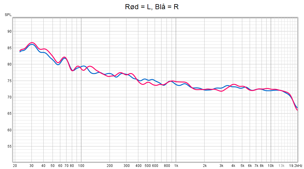

Dimmu Borgir kommer seg greit når basstårnet justeres + 3dB, men er litt mye preget av symbaler ift. resten av trommesettet.
Pantera - Cowboys from Hell - lider av mye det samme for sjangeren, men oppleves mye bedre mixet og driit-kul mix med lyd langt ut på sidene.....
Lyttet gjennom på passe volum..... ca. 100 dB (y)
