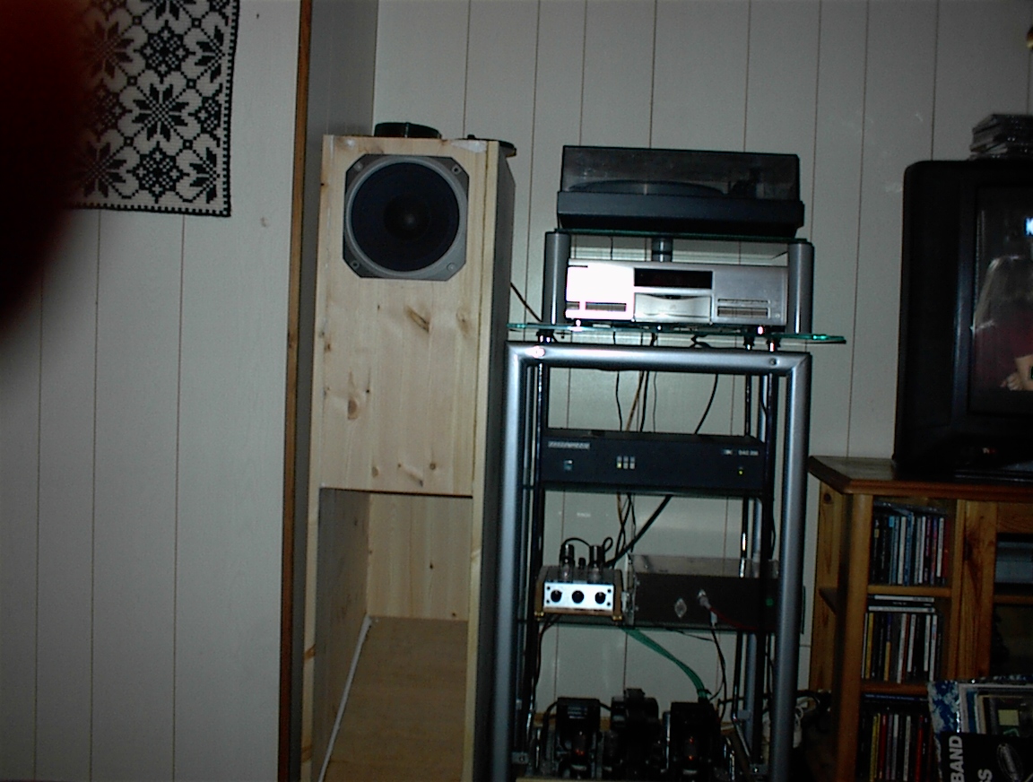

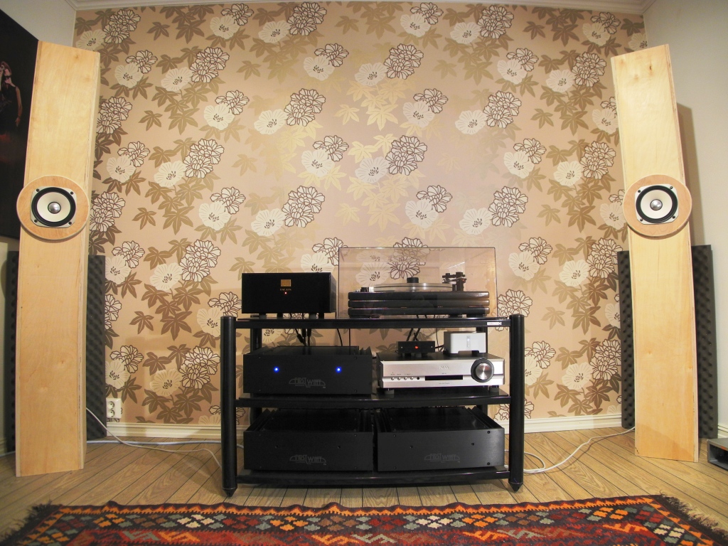

    Det har vært veldig lite høyttalerbygging her i det siste. Kanskje folk har begynt å snekre i smug ???

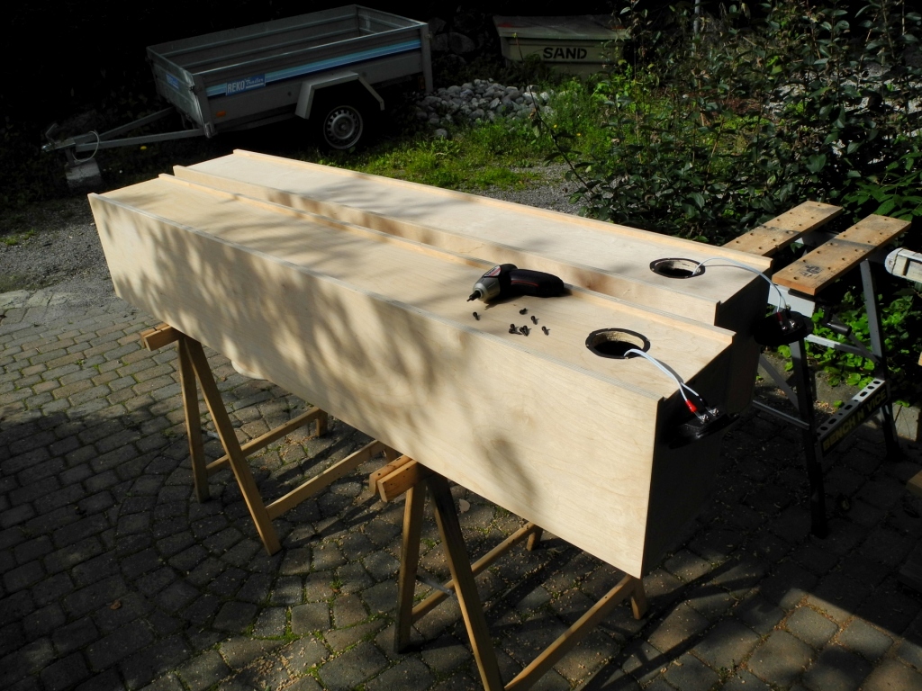

    Jeg velger alikevel å stå frem i full offentlighet med et lørdagsbygg fra i sommer.
    ;D

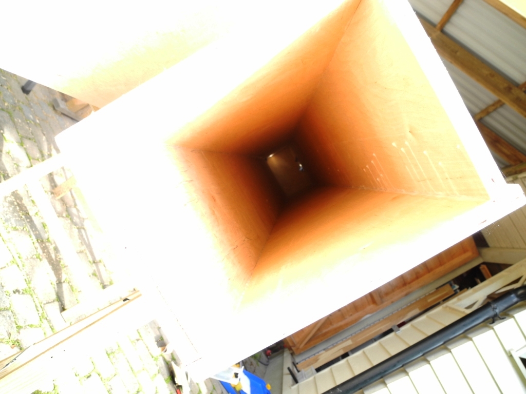

    BIB er et "pipe-horn". Det er tunet til 1/2 bølgelengde ved nedre grensefrekvens og blir derfor forholdsvis høy (1,5-2m), men tar lite gulvplass. Fordeler er at det gjengir bass! (det gjør ikke de fleste små hornhøyttalere), er meget enkel å bygge, og gir høy effektivitet.
    Omtrent slik kan det se ut (bygget av nå avdøde Terry Cain), og intern oppbygging:
    Konstruksjonen er beskrevet nærmere på DiyAudio: Terry Cain's BIB -why does it work and does anyone have those Fostex Craft Handbooks? (laaang tråd med over 3600 innlegg). og dimensjoner for forskjellige elementer her: [url]www.zillaspeak.com/bib.asp[/url]
    Jeg benytter Fostex FF165K 6,5" element med en følsomhet på rundt 94dB. Kassene blir ca. 175cm høye og bygges av laminert bøk heltre baffel og 16mm MDF ellers. Det var dette som var tilgjengelig der og da for en kjapp "prototyp". Bjørk X-finer hadde vært å foretrekke men var ikke for hånden.
    Bilde av sammenstilling ble litt uklart (det gikk litt fort her)
    og et par timer senere var det nesten klart:
    og kunne stilles opp til prøvespilling på mitt lille "roterom":

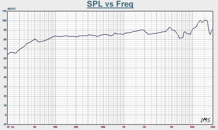

    Jeg følger opp med litt mere bakgrunnsinfo og litt målinger.
    Hornhøyttalere prioriterer effektivitet, oftest noe på bekostning av jevnhet i frekvensrespons. En betydelig løft i lavere frekvensområdet gør at man kan slippe dempende elementer i form av BSC filter. Når man i tillegg gjerne kan plassere de i hjørner med godt resultat, blir det høyt med veldig lite effekt!

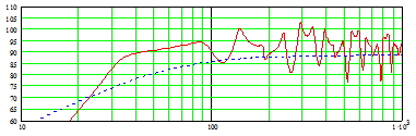

    Et av de bedre verktøy for simulering av høyttalere, inkludert kvartbølge og horn er laget av Martin J. King, beskrevet på: http://www.quarter-wave.com/
    Her er simulert frekvensrespons for min BIB:
    Det ser litt viltert ut, men man kan regne med at fjell og daler blir noe avdempet når de plasseres i et rom.
    Her er simulert respons for direkte lyd (rød) og fra port-åpningen (blå).
    Under dette har jeg lagt inn målte kurver (nærfeltsmåling). Kurvene er strekt til samme skala.
    Stemmer ganske bra hva?

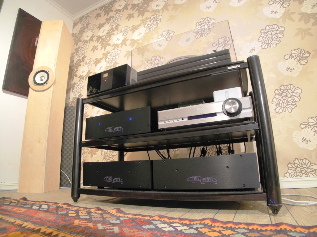

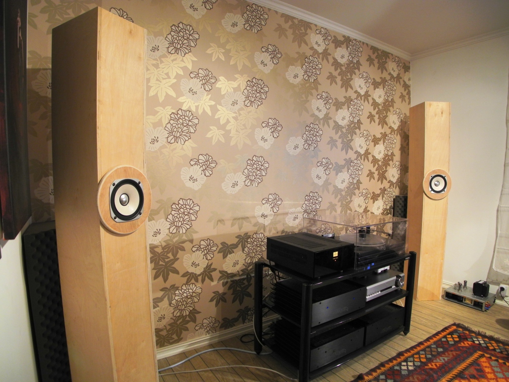

    Desverre har jeg ikke noe egnet rom for daglig bruk av disse, men jeg fikk anledning til å ta de inn i "stor-stua" noen dager.
    Det låt riktig bra med en liten rørforsterker! :)
    Jeg passet også på å gjøre en kjapp måling, der hvor høyttalerne sto i rommet, og mikrofonen ved sofaen.
    Sikkert ren flaks at det ble så pent, men det viser at teorien om en viss ujevning i et virkelig rom stemmer :)

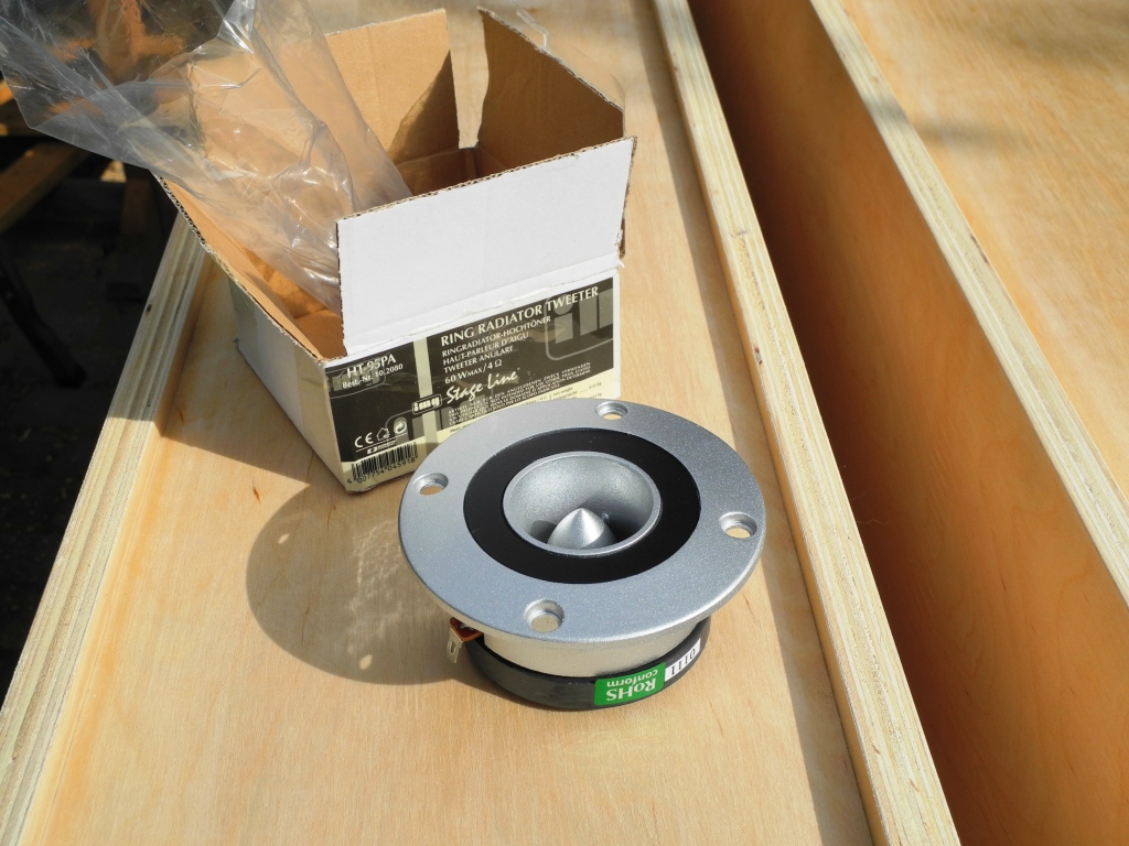

    Skikkelig artig tråd! Er det en diskantenhet jeg ser på det siste bildet?

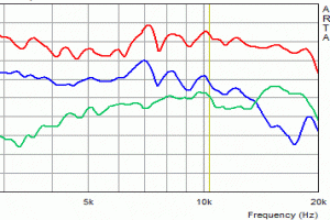

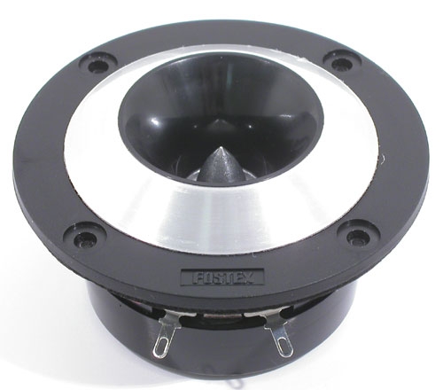

    Ja, det er som et eksperiment satt inn en liten diskant som "supertweeter". Disse Fostex elementene faller noe av i den øverste 1/2 oktaven (fra 14-15 KHz). Jeg tok det jeg hadde tilgjenglig som var noen gamle 2" Tandberg koblet med en 2uF kondensator (6 dB/oktav).
    Egentlig ingen hørbar effekt selv om det kan måles:
    grønn=diskant med kondensator i serie, blå=Fostex, Rød er med begge flyttet opp 10dB.
    Når det gjelder bassen så har den absolutt ikke forsvunnet.
    Fullt nivå ned til 45Hz som stemmer bra med simuleringene. Hvor mye som gjengis under dette avhenger veldig mye av rom og plassering. Generelt så vil alle in-room målinger variere veldig med rom og plassering under ca 200 Hz.
    Svein.

    DAChild skrev:
    Supertweeter my ass.........
    Ja, de som sverger til snorrett frekvenskurve fra 20Hz-30KHz har neppe noe å gjøre i horn- og fulltoneland :p
    Ikke hører jeg stort over 15Khz, og PC basert måleutstyr stopper ved 18-20Khz, så jeg kan egentlig verken høre eller se hva jeg mangler ;D
    Det er imidlertid noen som benytter en "hjelpediskant" sammen med fulltone elementer, og jeg ønsket som et eksperiment å finne ut litt om hvordan dette ville fungere. Diskanten bør egentlig ha en følsomhet på minst 95dB/w. Jeg vet ikke om noen "normale" diskanter med såpass høy følsomhet. Det finnes imidlertid noen horn-diskanter fra bl.a. Fostex - som koster en del! Jeg tar derfor hva jeg har for å prøve konseptet selv om den har 3 dB for lav følsomhet.
    Diskanten er koblet til med en kondensator i serie for 6dB/oktav avrulling under 10Khz.
    Måling viste en kraftig dip ved ca. 10KHz. Jeg snudde polariteten på diskanten og fikk rett pen kurve.
    Så prøvde jeg en måling til etter at mikrofonen var flyttet noen cm. Feil fase igjen!
    Ved så høye frekvenser er bølgelengden bare 3cm så det er egentlig nytteløst å få prøve å integrere en diskant fasemessig over et større område. Dett er måling bare av direkte lyd (gated måling). Med reflektert lyd og difraksjoner blir imidlertid dette jevnet ut.
    Siden en diskant ikke lar seg integrere riktig fasemessig over et større område (uten å bruke meget bratte filtere), kan det trolig være like greit å montere en slik hjelpediskant på baksiden, eller oppoverrettet slik at den bare bidrar med indirekte lyd.
    Tror ikke jeg beholder diskanten. Bra nok uten. :)

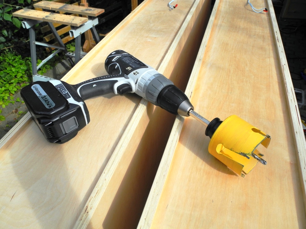

    Beklager at det ikke ble så mange bilder av byggeprosessen denne gangen, men sammenliming av 5 "plankebiter" pr. kasse på en ettermiddag er jo ikke så veldig mye å ta bilder av.
    Dessuten var dette forb**** digitalkameraet innstilt på macro, så de fleste bildene ble totalt uskarpe. Derfor ble det bare en antydning av sammenstillingen:

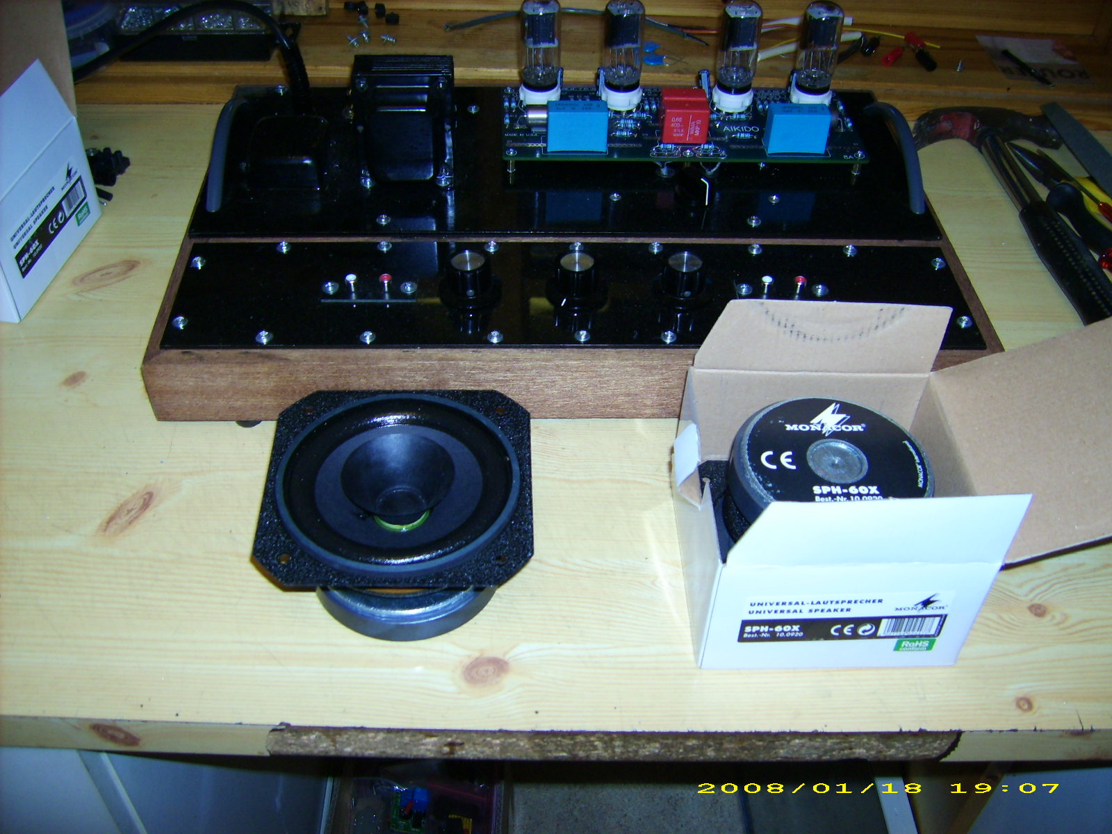

    Svein_B:
    Fant ut i dag at de selger Monacor SPH-60X i Tr.heim saa jeg bestilte like godt et par av de, saa er naa den saken grei.

    Du kan jo simulere dette da naar du faar tid, skal bli morro aa se.
    Har du erfaring med Monacor SPH-60X fra foer?

    Jeg har ikke erfaring med Monacor SPH-60X elementet, men en peterbrorson i Sverige skrev entusiastisk om dette i tråden på Diyaudio
    (gå nederst på siden til feltet "Search this thread", og skriv in Monacor el. SPH-60x)
    De dimensjonene du har listet er allerede simulert på siden: http://www.zillaspeak.com/BIB-Monacor.asp
    Høyde 162cm, tverrsnitt ca 16x22cm (innvendig).
    Jeg ser du har finregnet på målene for å få bredde/dybde=1,4. Dette er ikke så veldig nøye.
    Du kan risikere at det blir trangt bak elementet dersom ikke baffelen er forholdsvis tykk.
    Det som er nøye er avstanden fra den tette enden av "pipa" til høyttalerelementet i forhold til total linjelengde. Jeg ser du har funnet frem til forholdstallet 0,217 som anbefalt. Dette gir jevnest respons og minst dip ved ved 100Hz, uten dempevatt. Vanligvis fyller man litt lett med "stuffing" her og da synker lydhastigheten litt. Mine simuleringer viser da jevnest kurve med 0,20 (da har du yterpunktene av anbefalte forholdstall).
    Svein

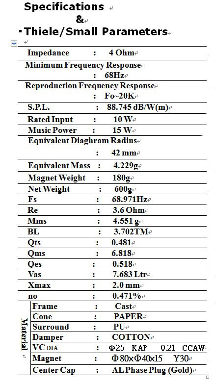

    Lowther EX4 bør sikkert kunne virke, selv om ingen har gjort det før.
    Da trenger man imidlertid T/S parametere.
    De data som er oppgitt på http://www.lowtherloudspeakers.com/homeindex.html stemmer ikke.
    BIB med 8" elementer blir imidlertid litt omfangsrike.
    Svein
    EDIT: Rettet tekst p.g.a. feil T/S parameterene oppgitt på lowtherlouspeakers.com.

    Jeg forstår att det er tradisjon å legge ut bilder her på forumet, ja jeg liker det.
    Dette er det jeg har å bidra med så lang, jupp jeg har fått mine drivere i hus :)
    Nå tenker jeg mest på materialvalget til kassene, har tilgang til en del 9mm x-fim,
    men kansje det er for spinkelt?
    Altermativet er vel muligens spon, hva anbefaler du Sven_B.
    Hva trenger jeg av tykkelse?
    Ja jeg vet ikke, mitt føste seriøse bygge når det gjeder høytalere.

    Mine BIB folded pipes har vert ferdigbygde en stunn naa, saa her er de.
    Er egentlig ganske fornoeyd ogsaa :) Klar fin lyd og overraskende mye bass.
    Brukte hobbyplater som ser ut til aa vaere helt ok, ingen sprekker el.
    Sky OFC kabler fra ELTEK loddet direkte paa driverene.
    Prislappen med alt, monacor drivere, 10stk hobbyplater (kr 99.- stk) dempe materiale (ELTEK)
    6m ledning, lakkbeis og lakk ble litt over kr 2000.-
    Har bare proevet de med min 6T9 forsterker (2W) som ikke er allverden til forsterker, men er snart ferdig med en 6DN7 sak, fra et skjema fra DIY paradise, kan komme tilbake til den senere.
