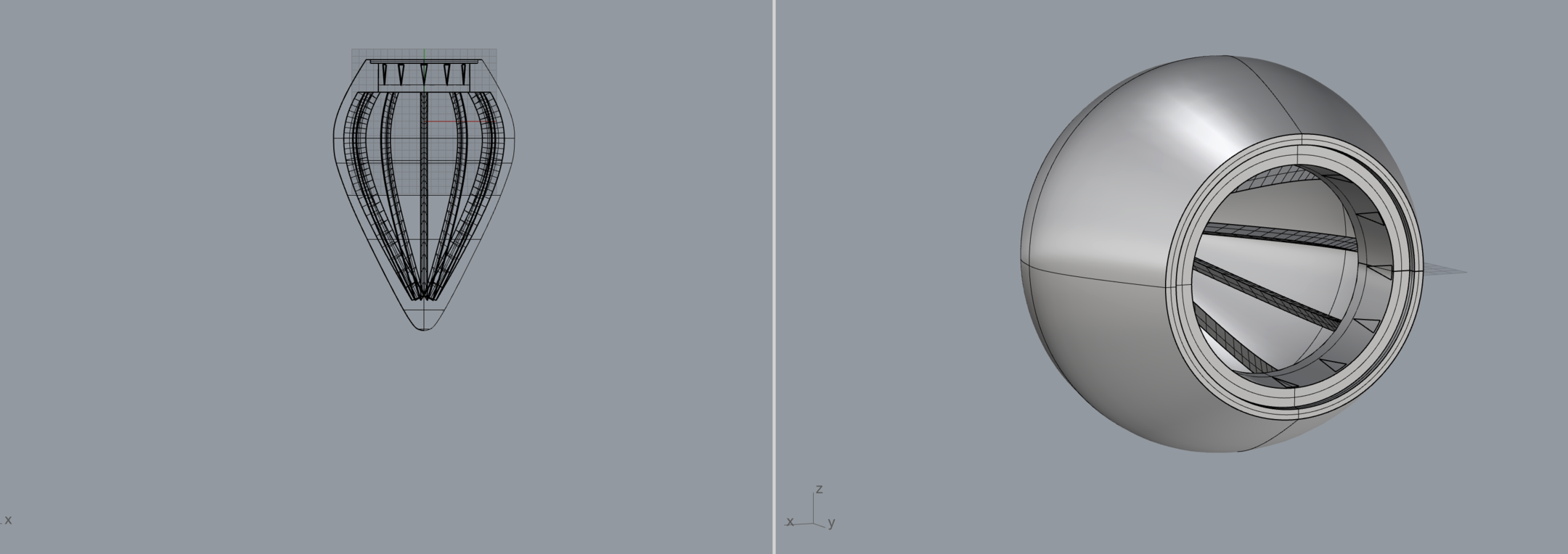

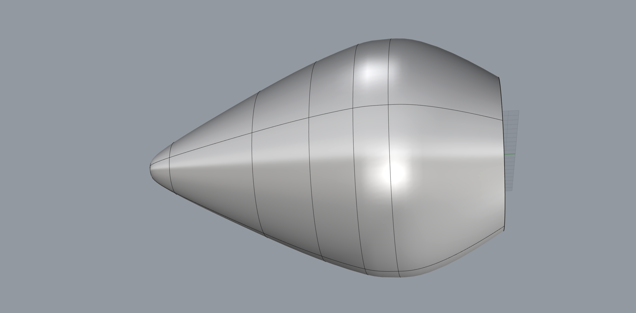

Nå er det veldig lenge siden jeg har frekventert disse kanter av web'en. Bidrag av 2 små har gjort sitt og man har vel knapt tid til å komme seg ned i furtebua innimellom slagene. Dog tenkte jeg å lufte om det er noen som har noen interesse for en slags bygge tråd med info om hva man tusket med i Covid perioden hvor man spekulerte lenge og vel på dette med 3D printet kabinett?
I covid tiden gikk jeg til innkjøp av 3D printer da man ellers holdt på å bli "gærn". Siden man har bakgrunn i dette med lyd føltes det interessant å teste det å "printe" ett kabinett da CNC maskinen er utilgjengelig og man ellers ikke akkurat har så mye tid til å drive i "snikker boden". Så da pønsket jeg ut noen ideer om dette med å trykke på knappen og få noe ut av en maskin... Over noen år har jeg tuske litt med forskjellige modeller, målinger på vibrasjoner og itterasjoner av alt fra innfesting av element til kabinett design. Jeg er nå der at jeg skal måle siste (forhåpentlig) versjon av kabinett og evt vurdere å designe passive filter for endelig versjon.
Skulle det være noen som har interesse for slikt så kan jeg prøve å lage en tråd på hva man har tusket med og evt dele sluttresultatene. I tilfellet gi ett pip her så kan jeg prøve å sette av litt tid til om ikke annet en bilder av ymse og dertil tanker.
Jeg har i ettertid sett at det er flere der ute på "EDB'en" som har gjort samme tanker, så det er kanskje gammelt nytt man kommer med her..
Anyway, gi ett pip så tar jeg det derfra :)

Kjenner til den karen og har sett alt han har laget . Jeg har gjort ting aksesymetrisk slik at det kan printes i "en smell" slik at man slipper den limeprosessen som hun kona til han HexiBase ser ut til å være utkommandert til:) For skeptikere så bør man sjekke ut den videoen hvor han printer ut ett lite kabinett (limt husker jeg rett) og sammenligner dette mot ymse tresorter. Jeg måler dog vibrasjonene på en annen måte en fiskesnøre med bly da jeg bruker akselerometer og måler faktisk vibrasjoner i kassa og ikke impulsresponsen med mic slik han gjør tingene.

Dette er vel ikke noe nytt design, da flere produsenter har brukt runde kuler til kabinett!

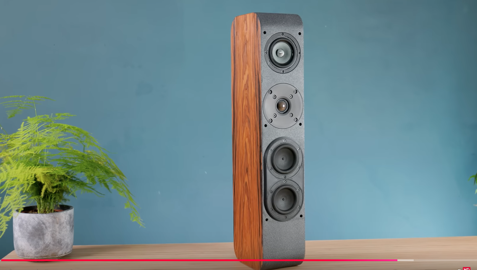

Jeg skal lage noen små høyttalere til kinoen og har tenkt på muligheten til å vare 3D printe hele greiene. Men plast er ikke sterkt/stivt nok, så jeg har lyst til å se på muligheten til å printe ut noe med dobbel vegg som fylles med f.eks sand. Det absorberer vibrasjoner svært effektivt.
Denne videoen er inne på det med å fylle rommet mellom veggene.

Skikkelig artig prosjekt. Smart å bruke gips med trelim.
Da skal jeg se om jeg finner på noe lignende til mine atmos høyttalere.
