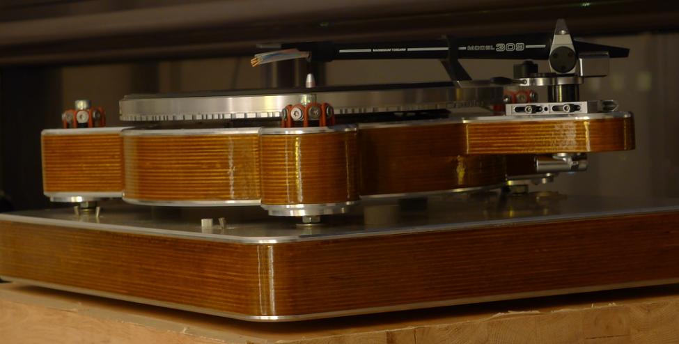

Jeg sysler med liknende planer til mine Galloer. Dvs planen min er å lage et «smørbrød» med to aluminiumsplater og kryssfiner i mellom. Noe ala evighetsprosjektet av en platespiller jeg sysler med:
Jeg har ikke bestemt meg helt for hvor stor flate det blir, men jeg tipper det blir ca 10 cm større i hver retning ift flatemålet/fotavtrykket på Galloene. Ditto for høyden et sted mellom 5 - 10 cm. Planen er å uthule kryssfinerplatene og lage ei blanding av blykuler og støpemasse som ekstra ballast. I sokkelen skal jeg også legge tilrette for nye høyttalerterminaler og ei ev. framtid med aktiv drift av Galloene. Planen er at sokkelen skrus fast i basen på galloene og at det antaglig blir noen cm luft i mellom med noen grove avstandsstykker eller rør av ett eller annet slag.
Mot gulvet har jeg best erfaring med myk avkobling ala SD-foten og Thema Isolator.
