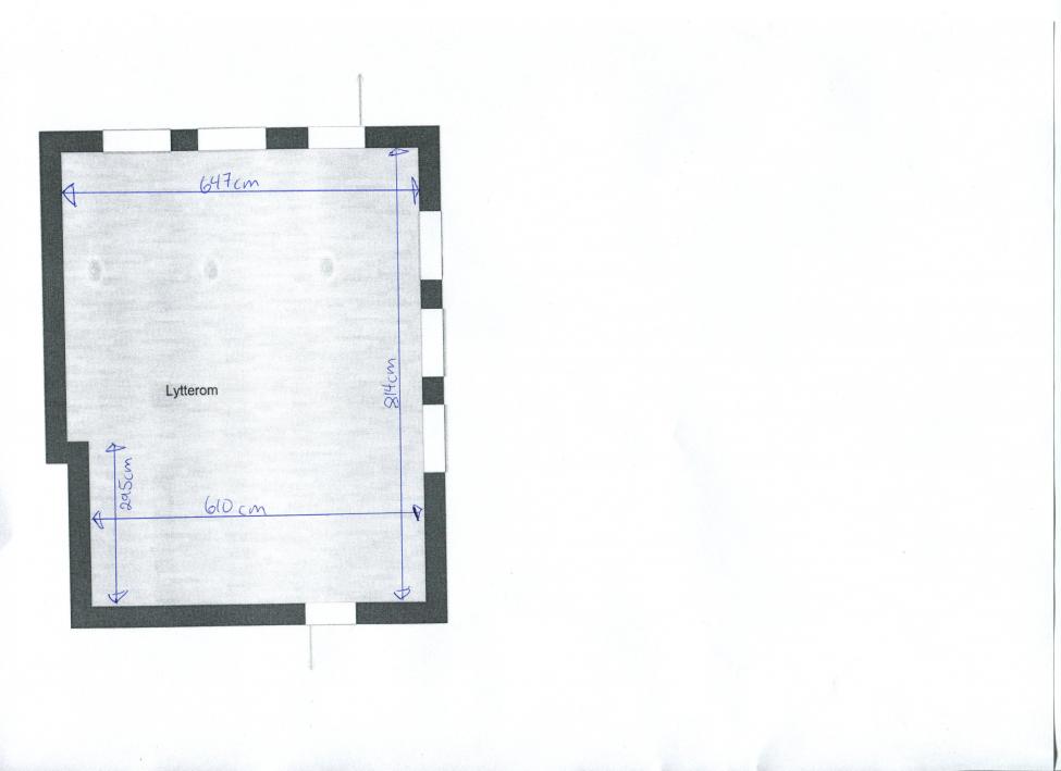

Hei!
Nå begynner mitt nye lytterom så smått å ta form. Planene er endret mange ganger underveis, og mens familien vokser i antall, så krymper antall kvadratmeter til dedikert lytterom. Nuvel - jeg tror det skal gå an å få et godt resultat uansett. Rommet er litt over 50 kvadrat, men blir ikke et dedikert lytterom, men en kjellerstue. Jeg har derimot mulighet til å jobbe en del med akustikken så lenge det ser bra ut!
Her ligger en tegning av rommet. Vegger og tatt er ferdig og kan ikke endres.
I utgangspunktet hadde jeg tenk å ha høytalere på veggen mot høyre, mens jeg nå heller mer mot å plassere de langs veggen øverste på tegningen.
Om konstruksjonen:
*Alle vegger i LECA
*Taket i LECA planl
*Støpt gulv
*Taket blir en systemhimling fra Glava
Så - ønsker i grunn generelle og spesifikke tips om høytalerplassering, plassering av lytteposisjon, akustikktiltak!

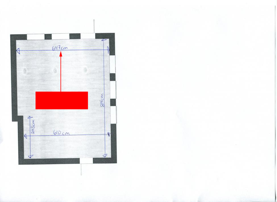

Med denne store uregelmessigheten nede i venstre hjørne er det håpløst å få et godt resultat i dette rommet. Selg anlegget og bruk rommet til noe annet! (ironimodus :))
Nei, ikke hvis plassering av sofa får nødvendig avstand fra "uregelmessigheten" og man lytter den veien vedlagte skisse viser.

Støtter flageborg.
Lek med absorbsjon av den usymetriske biten bak lytteposisjon, den bør kunne maskeres godt nok til at den forsvinner. Særlig når den er bak deg. Ellers tror jeg LEDE er et godt utgangspunkt om du ikke har noen konkrete mål du ønsker å oppnå med akustikken. Bredbåndet absorbsjon foran lytteposisjonen og bredbåndetdiffusjon bak lytteposisjonen. Bassen er det vanskeligste, tunede vegger har du jo vært innom i en annen tråd. Digre corner traps slik som 8x12Tom er et tiltak jeg ville testet, rett og slett fordi det ikke er dyrt og enkelt å reverserer, det blir heller ikke stygt da du kan skjule dem med stoff/gitter.

Ser ingen store utfordringer samme hvilken vei du har oppsettet, om man ser bort ifra på venstreveggen.
Litt avhengig av høyttalertype ville jeg prøvd enten øverste eller høyre vegg.

Selv om det ikke blir dedikert lytterom er det allikevel mye bedre enn stuen som folk flest må ta til takke med………….
Jeg ville også lyttet i lengderetningen, det gir deg flere muligheter for høyttalerplassering og lytteposisjon uten at ss trenger havne for nært bakveggen.
Jeg tror det er bortkastet energi å starte noe diskusjon om spesifikk plassering, for mange parametere som sannsynligvis gjør det til verdiløs synsing.
Hadde det vært meg som var så heldig å få nesten eget rom ville jeg startet med å slenge opp et anlegg som var i stand til å gjengi ønsket bass og gått i gang med målinger for å finne ut hvor lenge ting lever i tid og hvilke frekvenser som er de største utfordringene. Får du kontroll på etterklangen fra 200hz og ned er det vanskeligste unnagjort.
Systemhimling hvor mye plass er det over? For mye som spiser bare i de høye frekvensene gjør gjerne ting litt kjedelig og flat.

Ser bra ut dette synes jeg!
Tror den lille hyllen på venstre side ikke vil by på noen betydelige problemer.
Synes planen din ser ut som et godt utgangspunkt. Ville kanskje lagt til et par absorbenter bak høyttalerene og bak lytteposisjonen.
Nysjerrig på hvordan du skal få til bredåndet diffusjon i hjørnene?

Det er herlig å se at du har kommet i gang. Jeg har stor tro på at dette rommet kan bli meget bra. Som du sikkert vet ville jeg gått for oppstilling langs langveggen.

PC-basert avspilling, aktiv deling, romkorreksjon og en viss grad av DIY var vel også det du likte best før, så det blir vel ikke noe egentlig kompromiss å fortsette den veien. Uansett hva du går for er jeg trygg på at din kunnskap og kompromissløsthet vil komme deg godt i mål.
Når det gjelder rommet er jeg enig med Flageborg at det er mest gunstig å plassere usymmetrien bak lytteposisjonen. Dersom man da skal spille langs kortveggen innebærer det at lytteposisjonen må stå omtrent midt i rommet. Det er vel noe upraktisk dersom dette også skal fungere som en kjellerstue. Dersom man spiller langs langveggen kan man plassere lytteposisjonen mye lenger bak og samtidig ha usymmetrien bak lytteposisjonen. Lengden på kortveggen er samtidig såvidt lang at du får god avstand til høytalerne i lengderetning også. Et slik perspektiv med bred høytalerplassering ville gitt et endeløst stereoperspektiv i alle retninger selv uten romkorreksjon.
Enig med Roysen her. Selv om det mest sannsynelig vil bli bra i begge tilfeller.
Grunnen til at jeg tenkte lengdeveggen var 3 ting:
1: Det var slik du i utgangspunktet hadde tenkt det, om jeg forstod deg rett.
2: Siden du har vinduer på 1 av sideveggene uansett plassering regner jeg med at det ikke blir mulighet for så mye demping på en av veggene. Derfor ville jeg prioritert stor avstand til sidevegg for å dempe refleksjoner mest mulig naturlig.
3: Du har fremdeles god nok plass i dybderettningen. Ved høyttalerne rundt 1,5m ut på gulvet, og 3m til lyttepos har du over 2m til bakvegg. Da vil jeg tro det går greit å dempe denne litt. Kanskje til og med bruk litt diffusjon.
