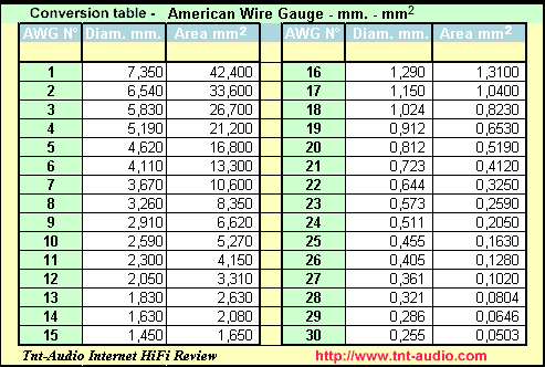

larkus
Helvete for ett tverrsnitt da! Kanskje ikke fullt så nødvendig når det bare skal transporteres noen usle W men jeg liker tanken.
Kanskje den 1.5kvmm kunne gjort seg, med en cool strømpe på
Undervurder aldri betydningen av rikelig tverrsnitt!!!
Disse kablene tar seg dessuten veldig godt ut uten pyntestrømpe.
26.397
32.286
Det med tverrsnitt er omdiskutert... Cardas går ned på tverrsnitt på høytalerkabler dessto mer lettdrevne høytalerne er... Noe å tenke på Vermin ? :cool:

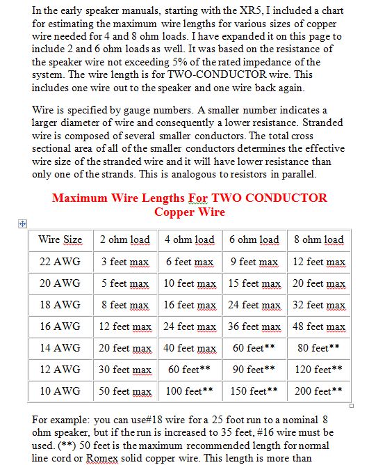

Litt litterattur ang kabler tversnitt og annet.http://www.roger-russell.com/wire/wire.htm
Å bruke skjermet høyttaler kabel er høyst ukurant ikke uten grunn vil jeg tro. Det vil antagelig gi en betydelig capacitans som forsterkeren ikke nødvendigvis vil like(dvs selvsvinge)
