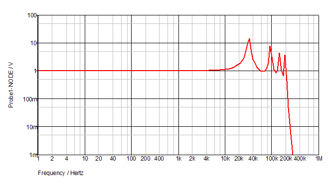

Her er forresten en simulering av frekvensresponsen på 6 seriekoblede all-pass filtere. Filterverdiene er ikke representative for QUAD, simuleringen er kun for illustrasjonens skyld. Spolene er satt til 0m1 H med en seriemotstand på 1 ohm, kondisene er 22p F, og elektrostatseksjonene er simulert med 10n F, jeg vet ikke om dette er representativt, utover at kondisene i all-pass nettverket er angitt med 22p.

R
Ronny_D
[attach = ]
KJ
Her ser det ut som om ringene seksjonsvis koples inn over det hørbare området, det skulle vel være innenfor? Jeg ville mene kondisene er på 22n ;)
