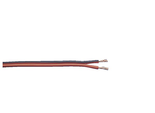

Vis vedlegget 352757
Sort og rød leder, synes det er ganske lett å se hva som er pluss og minus :p
Ikke de der, men disse:Høyttalerkabel, OFC - CLAS OHLSON | Clas Ohlson

^ det er noe enklere å jobbe med isolasjonen på RKUB (den røde og sorte), enklere å avisolere og enklere å dra lederne fra hverandre.
