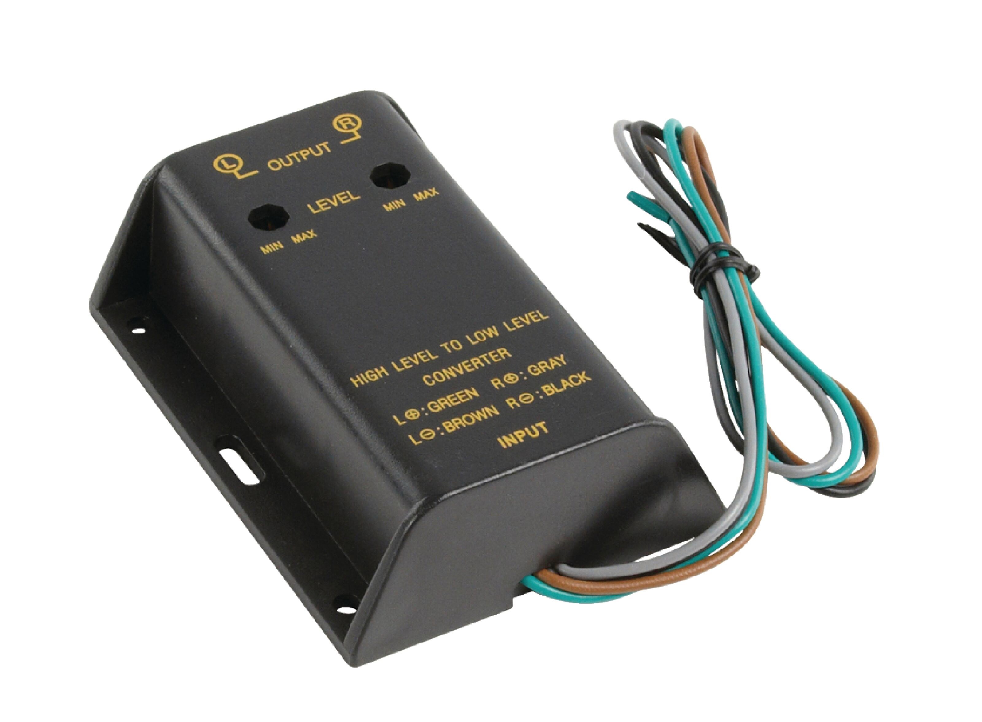

Ja når TS Høypass er det samme som høy nivå ?
1/2 Tam
30.10.2015
7.815
7.462
Denne
The Gunner
29.05.2010
10.380
19.215
Har en sånn. Kommer bare uggen lyd ut av subene
Denne
Har en noe liknende hjemme. Kommer bare uggen bass ut av subene, av uviss grunn. Skal finne de frem og vise bilder senere.
