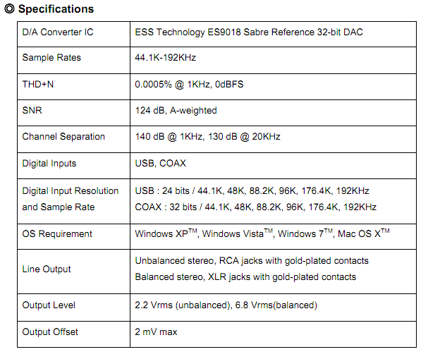

8 x ESS SABRE ES9018 32-bit DAC chip per channel (Total of 16!!) <--- Dette må da være villedende markedsføring, det er jo èn IC som fungerer som 8 dac'er pr kanal hvis jeg ikke husker feil.
Ikke billig akkuratt, men så er jo ESS Sabre ganske bra greier da.
Den bloggen er ikke calyx' I manualen så står følgende:
Jeg har den her hjemme nå for litt testing. Virker til nå meget lovende.

calyx spiller av HRX filer via usb og coax .
"Two different word clock generators for 44.1/88.2/176.4kHz family and 48/96/192 kHz family, each with very low jitter"
