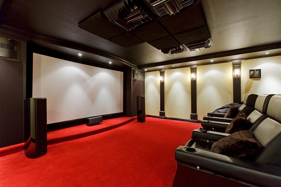

Jeg har nettopp flyttet til nytt hus, og jeg planlegger å gjøre om en innvendig dobbeltgarasje (7,75 x 5 meter med 2,4m takhøyde) om til et lydrom/kinorom. Rommet må lydisoleres, og jeg planlegger å bruke lydbøyler på vegger og tak med 2 lag gips. Jeg er litt usikker med tanke på gulvet, men tenkte lydtrinnsplater, et lag med gulvgips, deretter 22mm gulvplater på toppen. Jeg er litt usikker på hvordan jeg skal lage spotkasser på siden med tanke på lydbøylene. Kanskje det er en god idè å lage spotkasser i taket først, og deretter skru lydbøyler utenpå spotkassene.
Jeg ønsker at det nye rommet skal ligne litt på det gamle (bilde nedenfor). Setter pris på evnt. innspill.
Det gamle rommet er godt lydisolert, men det lå slik til i huset at lydbøyler ikke var påkrevet. I det nye huset må jeg tenke mye mer nøye gjennom lydisolering, og alle tips settes pris på.

Jeg formulerte meg forøvrig litt feil - jeg sa spotkasser, men jeg mente de nedforede himlingene på siden. Jeg synes dette er ganske fint, men ved bruk av lydbøyler skal det ligge innenfor en viss vekt, og jeg tenkte å montere de nedforede himlingene på siden først, deretter lydbøyler i selve taket i midten og på siden og under de nedsenkede himlingene. Jeg lurer på om noen andre her har erfaring med dette. Hvis jeg monterer lydbøylene først, så vil himlingene på siden gjøre at vekten blir for høy.
Himlingene på siden er også fine til å skjule en masse kabling, samt at det bryter litt i rommet.
Jeg er egentlig åpen for alle forslag, og rommet er som sagt 7,75 x 5 meter. Takhøyden på 2,4 blir nok redusert til cirka 2,27 når taket senkes cirka 7-8cm og gulvet heves cirka 5-6 cm.
Kabel/spotkassen kan eventuelt henges i egne bøyler hvis du ser behovet for det. Usikker på hva frekvensområde lydbøyler egentlig demper, trodde det var mest brukt for trinnlyddemping fra etasje over.. brodern har lydbøyler i sin kino, men hjelper ikke på å dempe bassgjennomgang.. men det skader jo ikke å bruke det, mister dog takhøyde.
Sjekk ut farmacell-gips, demper nær dobbelt så godt som et lag gips, kan brukes i taket, på vegg og på gulvet i etasje over, tror det skulle hjelpe godt.
Bygg to vegger i 1,5 tom 4 med en cm mellom veggene, forskyv stenderene på ene veggen slik at de ikke er parallele med den andre veggen, i forbandt, hvis det sier deg noe. rockwool menes å ha best lyddempende effekt som isolasjon i veggene.
Det anbefales å bruke flere lag på bakvegg for å oppnå god tyngde og stivhet på veggen. Kan selvfølgelig gjøre det på alle vegger.
Kommer ikke på mer i farten.....

Jeg er også redd for at lydbøyler og 2 lag gips ikke demper nok, men jeg er mest interessert i å dempe slik at naboene ikke hører lyden. Det er som sagt en dobbeltgarasje som ligger midt i huset, og garasjeåpningen blir det viktigste punktet - den må støpes igjen, og her må det konstrueres slik at lyden ikke går ut av huset. Alle andre vegger er i betong (tung etasjeskiller), og jeg mistenker at lydbøyler/gips/rockwool + betong på cirka 25cm vil dempe en god del.
Dagens kino har 7 lag med forskjellige plater på bakvegg, og taket har 1 lag med gips som er nedforet 5cm, ennå en nedforing med 5cm + 1 lag OSB plater + 1 lag med gips + betong i alle vegger rund baut. Sidevegger har også 3 forskjellige plater, og det benyttes en A60 ståldør, og det er så vidt jeg hører lyden utenfor rommet når jeg spiler på full guffe. Det er stort sett bare bassen som kan antydes i etasjen over, men fra f.eks. soverom kan jeg ikke høre noe som helst. Det kan med andre ord virke som flere lag med plater + betong gir od lyddemping uten lydbøyler.
Jeg håper det nye rommet (som er 2 meter lenger) vil gi større dybde i lydbildet. Dagens rom er 5,2 x 5,1 meter, men til tross for tilnærmet kvadratisk form er lyden veldig bra. Det er brukt mye akustisk hjelpemidler, og det er planen i det nye rommet også.
