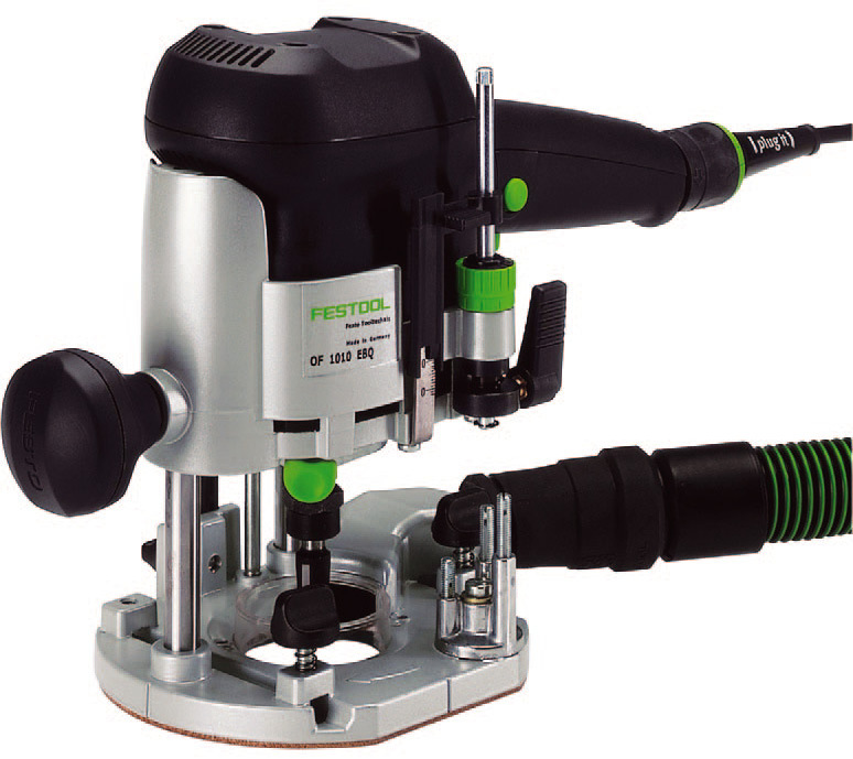

Har brukt Festool OF 1010 EBQ-Plus endel veldig god softstart og den er veldig sterk så den klarer de fleste oppgaver
og du får mye tilleggs utstyr til den som feks styreskinne og sirkeljigg :) Motek er kanskje ikke så billige men du får kvalitet
og god service der :)

Kan gå god for denne!
Kjøpte denne som en erstatning til Elu mof 76 som kveldet etter 11-12 år.
En annen ting som er bra, er den elektroniske spindel bremsen som stopper spindelen raskt. Vekt og enkelhet spilte også inn ved valget.
Kjøpte også en føringsskinne som også kan brukes til dykksaga.
Det som er dumt er at prisene generelt er for høye til at en kan forsvare et innkjøp hvis den sjelden blir brukt.

Tviler ikke på at at annet verktøy i ca samme prisgruppe er like bra, men helheten til Festool produktene og løsningene de har kommet med veier en del opp.
Ta feks:
Dykksagen: kuttlinjen er konstant ved 90 eller 45 grader (den kutter på oppmålt strek uavhengi av innstilt grader på foten)
Stikksagen har strobelys slik at det ser ut som om bladet står stille.
Strømkabelen til alt håndverktøy har hurtigfeste for utskifting av kabel ved uhell.
Gjersaga har avtagbart justerbart vinkelanlegg for nøyaktig oppmåling av eksisterende vinkler i et rom. (greit ved listing)
Skinnesystemet kan brukes til overfres og ikke bare til dykksaga
Alle eskene som verktøyet ligger i kan stabbles og låses i sammen.
Låsbare metall reoler som er beregnet til Festools sine verktøyesker kan brukes hjemme eller kan settes fast i en firmabil.
Ved hjemme bruk kan reolen boltes fast i golvet som en tyverisikring
(boltene er ikke tilgjengelig når reolen er låst)
osv,osv,osv....
Hvilke andre produsenter har tenkt på dette ?

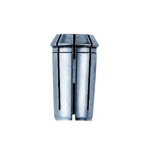

Diameteren på freseskaft varierer med land. I Norge og Europa unntagen Storbritannia er 8 mm og 12 mm vanligst, med 1/2" på tredje plass. 6 mm og 1/4" bør unngås fordi skaftets styrke er såpass lav at de lettere ryker. Små og medium freser bør støtte 8 mm. Store freser bør støtte 8 mm, 12 mm og 1/2".
Alle gode, nye freser har vel utskiftbare innsatser (collet) tilsvarende denne vist på bildet.
