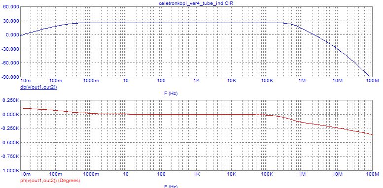

Ja man undres tit hvad folk finder på, kan vise det med lidt simu på min under konstruktion OTL hybrid.
Her choke:
Her grid modstand:
Det skal nok uden lyde anderledes, sikkert med mange "detaljer", ingen tvivl om det, men jeg mener nu at Choke hører til i en strømforsygning og ikke som en grid modstand. uanset hvad denne såkaldte "net-guru" siger. Ps tror der er lidt koks i fasen.
