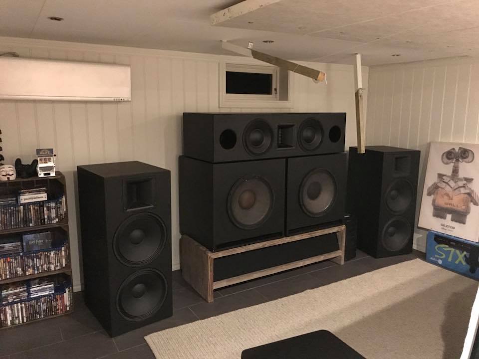

Jeg har hatt mye forskjelige utstyr opp igjennom årene. Hatt Klipsch, Dynaudio, B&W, Dali, System Audio osv. men aldri blitt helt fornøyd. Helt til jeg bygde disse!
Utstyret jeg har er :
Fronter: DIY - Inconcert Miles ( 2 x 15" Beyma og TPL150H AMT diskant )
Senter: DIY - 2 x 12" Beyma med TPL150H aktivt delt med minidspHD.

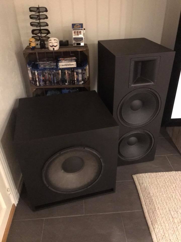

Suber: DIY - 2 x 18"JBL 2258H i 300L kasser tunet til 25hz . Bruker også en minidsp på disse. God rom respons ned mot 10hz om jeg vil (men er jo oppover disse subbene skinner )
Reciever: Yamaha RXV 781 ( Budsjett modell som gjør akkurat det jeg ønsker og har pre out alle kanaler )
Effekt: Crown XLS 1502 x 3 + Crown XLS 402
Surround: Eldre husker ikke merket
Atmos: Gale
Dette er ikke et super kostbart annlegg, men det gir meg akkurat det jeg er ute etter. Er veldig fornøyd med lyden! Spiller åpent og deltajert med god punch!

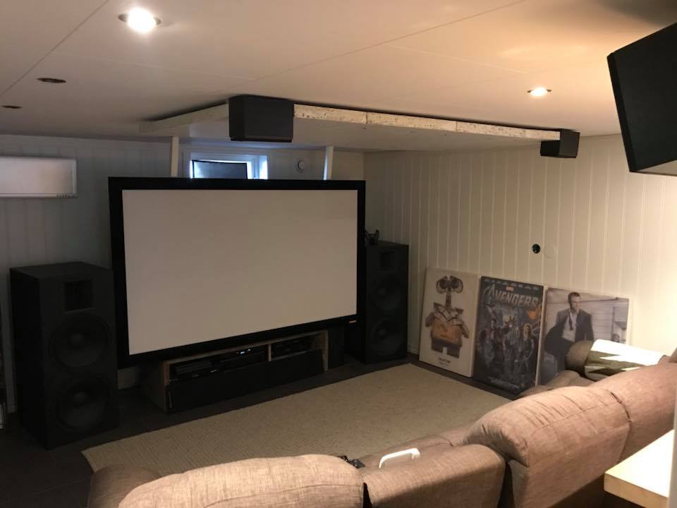

Av akustiske tiltak har jeg rockfon i taket, og rockfon i 3 bilder på den ene veggen, den andre veggen har ét bilde men må dessverre være relativt bar. Til tross for dette måler det ganske bra , skal få lagt ut noen målinger senere om det er interessant.
