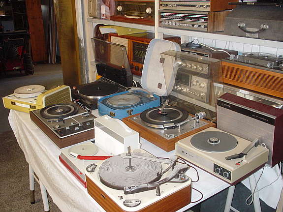

sorry! Det er visst bare 33 og 45 runders hastighet på denne.
MEN det er 196 treff på platespiller på FINN.no. Alle prisklasser.
Mange m mulighet for 78 plater.

Denne burde gjøre nytten, men om det er brukbart?
Sett på FINN.no
