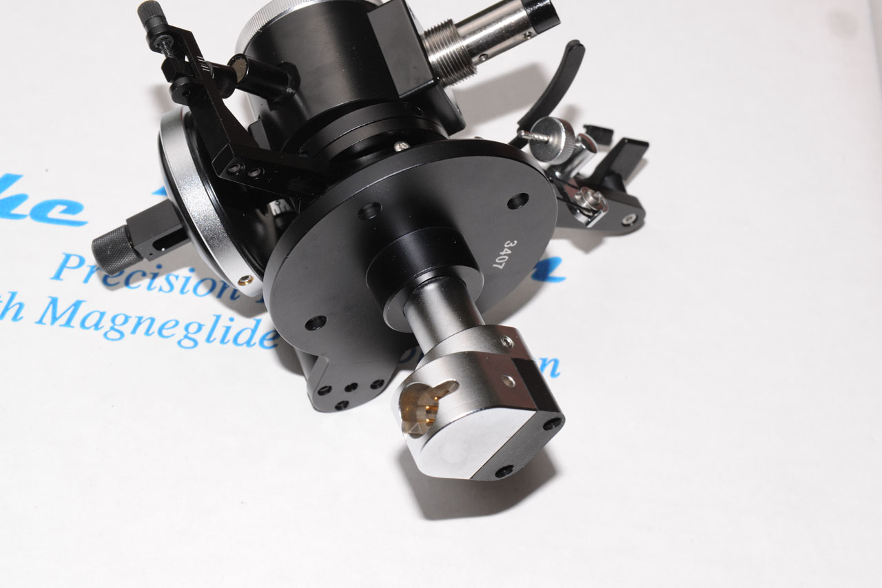

Jeg har lest at Graham lager sine custom tonearmsfester i tillegg til SME-kompatibel feste.
er dette til en SME-utskjæring?? (jeg tror det, men jegn er litt usikkert fordi jeg ikke vet hvordan den Graham-custom armfeste ser ut)

hei.
Vet ikke helt hva du mener med "custum" her?. Så vidt meg bekjent leveres de med Grahams egen innfestingsbase (antakelig den du har avbildet)+ SME-innfesting. Jeg har SME-innfesting på min, og det festet er avlangt og den festes med 4 skruer i utfreste spor for justering frem og tilbake.

Dette er helt standard Graham feste.
SME feste er noe helt annet.

Et spørsmål her:
Hvordan får man på plass armen, når DIN-kontakten har slik vinkel, og er så stor? Skal ikke armen sitte tight i hullet?

Det fabrikkborede hullet på spilleren min (TW Acustic) er i alle fall stort nok til at "klumpen" går igjennom.

Hvis hullet er trangt, kan du skru av det sorte plastdekselet nederst på klumpen og montere det på igjen når den er gjennom.
