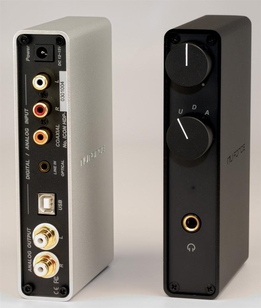

NuForce Icon HDP (http://www.nuforce.com/hp/products/iconhdp/index.php) tilfredsstiller vel antagelig alle dine krav (unntagen evt. rør). Jeg har ikke forsøkt den med Grado, men i hvert fall med Sennheiser HD 800, beyerdynamic T 1, AKG K 701, Sennheiser HD 25-1 II, Sennheiser HD 380 Pro, Bose QuietComfort QC15.

Loevhagens nyskrevne inntrykk av NuForce Icon HDP:
Loevhagen skrev:
Mine inntrykk av NuForce HDP dersom andre vurderer denne lille saken. :)
NuForce Icon HDP
Kjøttpudding eller Kinderegg?
Produsert i California, USA. Feit lyd? Tja, det spørs hva man legger i begrepet. Her er mine inntrykk etter å ha benyttet den i eget anlegg ganske lenge på ulike måter.

HDP har tre digitale innganger; USB og S/PDIF (en elektrisk; coax og en optisk; TOS-link). Inngangen til den optiske delen kan enten gjøres via en optisk kabel med 3.5mm plugg eller en overgang som medfølger. NuForce tilbyr en såkalt oppgradert strømforsyning. Jeg kom i kontakt med NuForce sin support / sales avdeling om den strømforsyningen da den originale veggvorta tok kvelden noen uker etter at den var ny. Jeg spurte NuForce om det var noen gevinst i å gå for det større adapteret de tilbyr som såkalt ekstrautstyr. De svarte kjapt (svært kjapt) at det egentlig var svært liten gevinst å benytte en annen strømadapter enn den originale. De sa eksakt dette "The 42W power supply when used with HDP doesn't offer any improvement, in fact, a few reviewers thought the 42W make the HDP sounded 'un-balanced'." Wow. Det er hva jeg kaller ærlighet. Om det er sant vet jeg ikke. Men at jeg tolker det som ærlighet; ja.

Jøss, så liten og nusselig den er. Og så vanvittig stor esken er i forhold. Hallo! Skal dette være en hodetelefonforsterker, DAC og forforsterker av god kvalitet? Hm.
