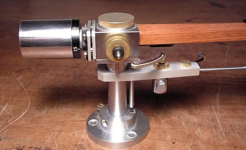

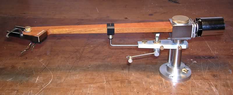

Noen som kan noe om denne armen,så er det bare å skrive i vei:) Da dette er en unipivot arm er der et motvektslodd på den ene siden av armen som skal justeres slik at armen blir helt rett men dette skjer ikke med det orginale motvektsloddet men jeg får det til med et par små muttere.Noe må være feil.For lite/for mye silikon i armen?Kom igjen skriv hvis du kan noe om denne armen.
Motvektloddet ses på nederste bilde

Husk på at om det er silikon det er snakk om, vil tregheten, eller viskositeten i denne "holde igjen" armen, slik at det tar en stund før justeringene du faktisk foretar "slår ut". Det er viktig å ta med i betraktningen,
mana
01.08.2009
655
190
Ser den men armen legger seg rett over på siden med det orginale loddet og når jeg bruker noen lettere små muttere så går det fint.
impulse
26.02.2006
13.197
7.676
Hølen
Sjekk om det er silikon i "badet", bytt den om den er gammel/uttørket. Regner med at det kan ligge der. Ny silikon fåes i hobbybutikker som driver med RC-biler, fjernstyrte fly og sånne greier. Bor du i hovedstaden, kan du for eksempel snakke med gutta hos Modell-Hobby i Skovveien.
mana
01.08.2009
655
190
Har etterfylt med orginal silikon som fulgte med armen.Kan det ligge i tilpassing av rett pickup? Må antakelig bruke en tung mc pickup?
impulse
26.02.2006
13.197
7.676
Hølen
Det har selvfølgelig også med vekten på elementet å gjøre, ja. Hva bruker du nå?
mana
01.08.2009
655
190
Har bare prøvd med en AT 20 sla men jeg har en Grace F9 ruby
impulse
26.02.2006
13.197
7.676
Hølen
En Grace Ruby burde passe perfekt. Jeg ville montert den. ;)
