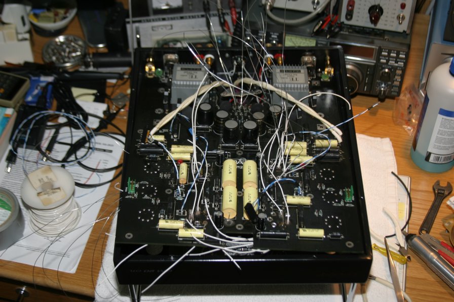

Hovedproblemet med GM20 (og andre store forsterkere med rør) er varme / høy temperatur som ødelegger kretskortet.
En lettere (i motsetning til hard wired) ombygging til keramiske sokler for 6C33 rørene løser dette permanent.
Bildene viser noen detaljer fra ombyggingen.
På benken klar for operasjon.
Det store kretskortet er tatt ut av chassis.
Slik ser det ute etter lang tid og alt for høy temperatur.
Loddetinnet er grått og sprøtt.

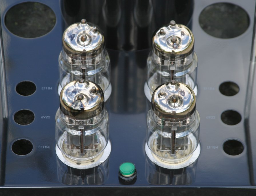

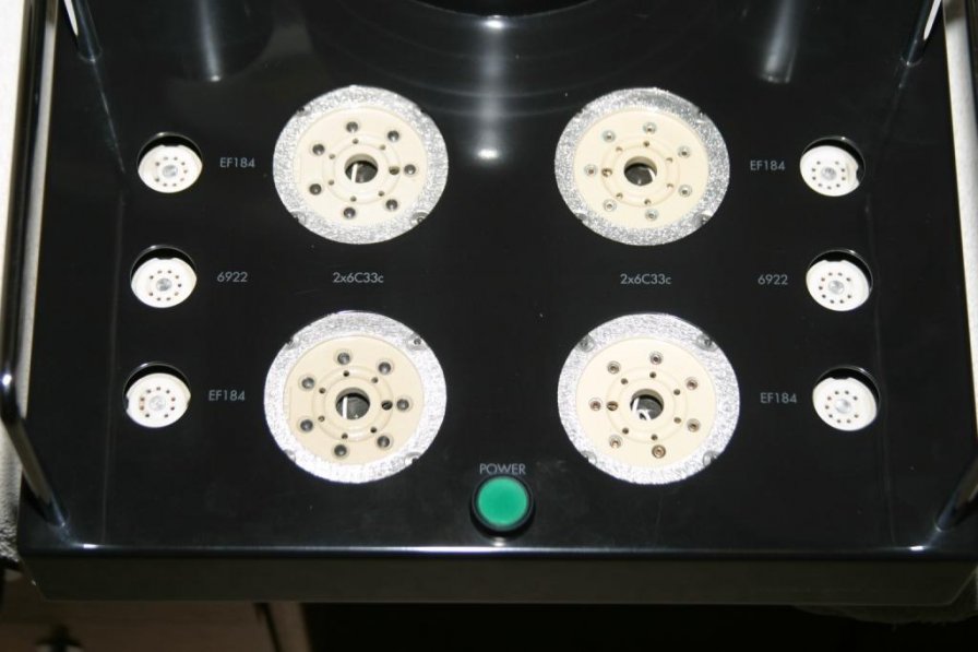

Aluminiumsplate med sokkler til 6C33 rørene.
6C33 rørene på plass.
Litt puslearbeid for å få alle forbindelsene fra 6C33 til rett plass.
Ferdig sett fra oversiden
