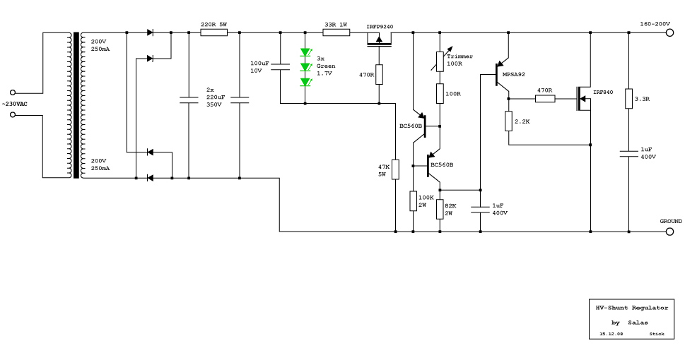

Trenger grønne LED med Vf på 1,7V
Har søkt gjennom ELFA og digikey uten å finne noe som er tilgjengelige i små kvanta. Det skal være vanlige små 3mm LED til printkort - "Through hole" som det heter på digikey.
Kretsen det gjelder ser ca slik ut, og ikke er jeg sikker på hvorfor de skal være grønne når det vanligvis er røde som har Vf på 1,7V.
Ryktene vil ha det til at grønne LED støyer litt mindre enn røde, gul, blå orange etc. Jeg legger en kavart riksdaler på at det er BS. Temperaturkarakteristikken på Vf kan sikkert også variere litt med farge.

Er det så viktig at de har nøyaktig 1.7V da? Du justerer jo bare den 33R motstanden til å få ønsket strøm igjennom transistoren for å kompansere for høyere Vf.

Fargen har ingen praktisk betydning, men spenningen har. Og enkelte konstruktører har vært "heldig" med en tilfeldig farget LED. Har selv hatt problemer med å finne 1,7-1,8V, de fleste som leveres ligger rundt 2V. Jeg fant noen firkanta orange som måler 1,7V....
Og tror forresten at ~2V LED gjør samme jobben i denne kretsen...?

Støyfrihet har i alle fall null å si i den kretsen. Kondensatoren shunter all støy ganske effektivt. De er der for å begrense gate spenningen på mosfeten og sammen med 33R mostanden så lager de en slags strømbegrensning, som ikke er spesielt nøyaktig, siden vgs threshold på en 9240 mosfet er ganske variablel, mellom -2 til -4 volt.
Konklusjon: Bruk det du finner.

Ok, takk for alle tilb.meld. Har røde i skuffen.

Fant en forklaring på hvorfor grønne i regulatortråden på diyaudio: "They group better statistically" - iflg konstruktøren.
Så var nå det oppklart.
Kan du linke til tråden. Synes ikke det gir særlig mening, og kunne tenke meg å lese hva han skriver.

Tror den 33R motstanden bør tunes til applikasjonen og kanskje også mellom hver enkelt eksemplar.

Det er instrukser for R1 i tråden, men det er litt over hodet mitt når både strømtrekk, innspenning og drop over LEDs skal henge sammen. Sendte "Salas" en liten forespørsel.

Regulatoren fra "Salas" erstatter en regulator med 6N1P, røret man ser i fronten av preampen her. Nå har ikke den forrige regulatoren fungert helt den siste tiden, men uansett så har jeg aldri hatt så "bra" lyd som med denne nye mosfet-baserte reggen.
Kan bare anbefale den til de som også eksperimenterer med slikt. Jeg kjører min med ca 9mA over hvert rør og ca 45mA trekk over reggen, samt ca 45V drop.
