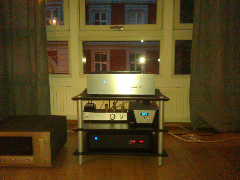

Etter å ha prøvd veldig mye rart de siste årene tør jeg endelig si meg fornøyd på utstyrsfronten.
På tide å bare lene seg tilbake og nyte musikken, inget ustyrsjag!
Dvs. helt til jeg orker starte på rombehandlingen igjen...
(Og jeg hadde ikke trodd mobiltelefonen min tok SÅ dårlige bilder)
Strøm: PS Audio P3
Kilde: Solid-Run Cubox med MPD via filserver.
DAC: W4S DAC-2
Pre: Eastern Electric Minimax med div NOS-rør
Power: FirstWatt J2
Høyttalere: JBL 4365

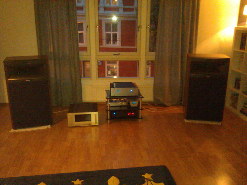

Rombehandling skulle ikke behøve å bli mer omfattende enn at teppet flyttes inntil høyttalerne for å dempe litt floor-bounce, og få bært bort Accuphasen (A60 ?) og flytte racket til midt mellom høyttalerne slik at det blir visuell symetri (10 - 15 cm) ;)
På utstyrsfronten ville jeg anbefalt en litt bedre 5V kilde til CuBox :)

Teppet jeg har nå er dessverre litt kort, får knapt plass mellom høyttalerene.
Får vel ta meg sammen og flytte ting litt mer riktig også, ja. Er sånt man ikke legger merke til selv. :)

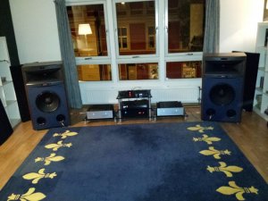

Ferie neste uke, med planer for rombehandling!
Kan bli spennende.
Er diffusorer på bakvegg tingen mon tro?

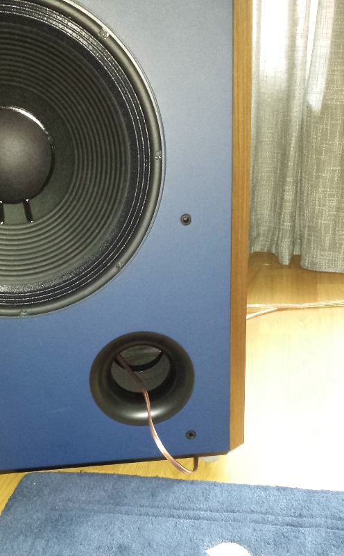

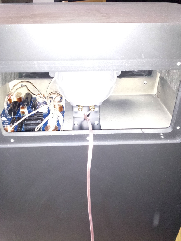

Da har prosjekt aktiv deling startet.
MiniDSP 4x10 Hd skal ankomme onsdag.
Har lagt ny kabling idag, høyttalerene er skikkelig konstruert med gode skiller mellom bass og horn. Mindre moro for meg.
Hadde opprinnelig tenkt å legge all kabling ut en bassport, men det går dessverre ikke uten å modifisere.
Er en luke bak hornene jeg kan la stå åpen, må teste om det har noe å si om den er åpen/lukket fremover.

Har du bilder från hur du kopplat? Drar du sladdar ut ur basporten?
Var delar du nu, 800hz?
Goophy
10.09.2010
248
21
Det er helt lukket mellom bassdelen og horn-delen, siden jeg ikke har lyst til å gjøre noe som ikke enkelt kan fikses igjen har jeg kabel fra basselementet ut en bassport og mellomtonen henger bare ut bak. Må finne på noe lurt for å lukke der etter hvert.
Deler på 850Hz nå.

Nå begynner det å komme på plass her.
Eneste som gjenstår er å finne ut av en kjip dip rundt 70Hz og fikse romkorreksjon.

Hur gjorde du för att koppla på dig på baselementet? Var du tvungen att skruva loss det?
Ja, måtte skru det av. Ingen annen vei inn.
Vurderte å bruke terminalene bak og bytte ut kablene delefiltrene bruker, men det er litt dumt om man skal selge igjen.
