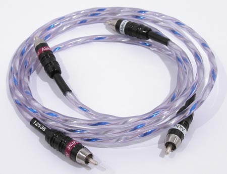

Jeg har et sett Goertz Silver Saphire signalkabler som jeg er meget fornøyd med.
Andre har brukt uttrykk som transparent -dette sier det meste, og jeg her helt enig.
Vedr. påstand om konstruksjonens sårbarhet for støy, har jeg ikke opplevd dette, til tross for at kablene den siste tiden har vært brukt mellom en rør RIAA og rør preamp. I denne konfigurasjonen har faktisk andre og mer konvensjonelle kabler fanget om strålt støy.
mvh Erland
