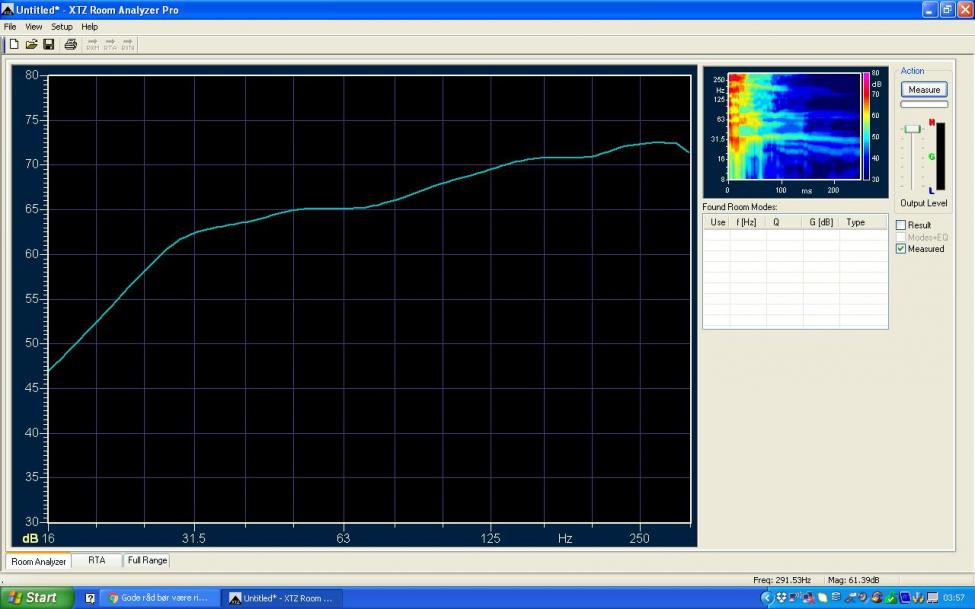

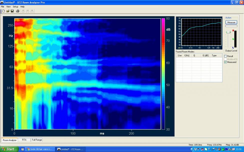

    thohaug
    02.02.2014
    2.986
    1.841
    Fetsund
    Ville startet med justering av lytteposisjon og sub/evt høyttalerne. Den dippen på 35-60hz er stygg, og hele bassfundamentet i musikken blir borte. Juster lytteposisjon og høyttalerne til du har minst mulig dipper og flatest mulig respons i bassområdet. Etter dette kan man begynne med tiltak.

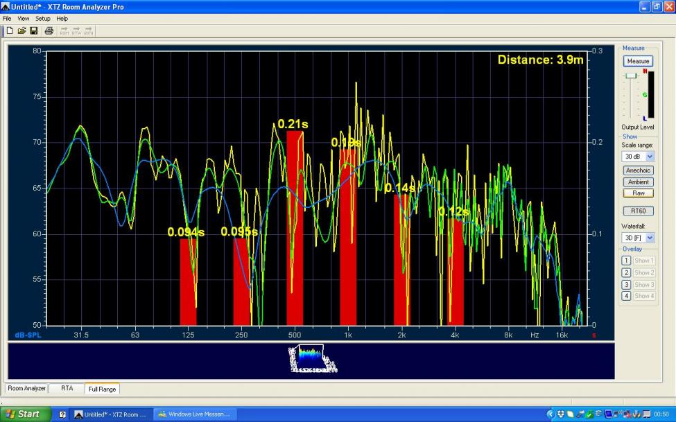

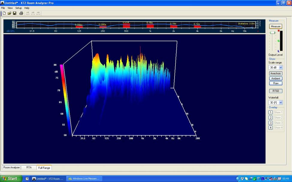

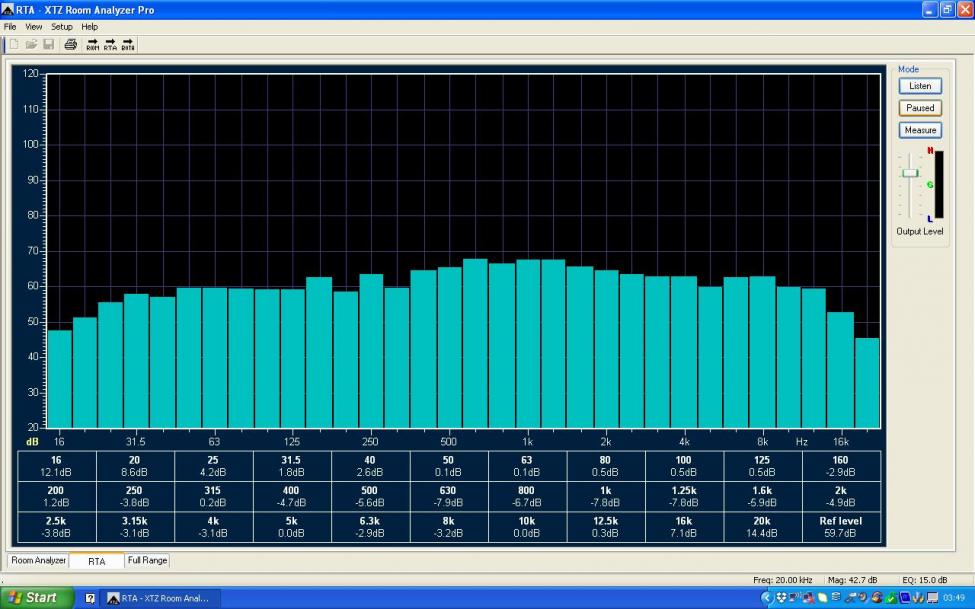

    Så er fruen reist.
    Kjøpte med meg en pk. rockwool flexi a. 15 cm.
    Har fra før 8 stk. 5 cm. rockphon.
    Dette er det beste jeg klarer å oppnå.
    Målingene er uten sub i drift,og uten tidligere akustikk tiltak.
    Både jeg og hundene trenger en luftetur nå.
    Gyver løs på dippen (floor bounce) ved 200 - 300 Hz senere,
    dersom det ikke kommer inn andre forslag.
    Mange målinger.Dersom noen kommer med råd her,
    hvilke målinger kan utelates videre?

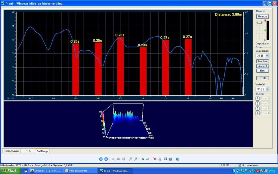

    Defekt sub?
    Lurer på om jeg har kjøpt en defekt sub.
    http://www.hifisentralen.no/forumet/hi-fi-generelt/79216-god-damn-en-tur.html
    Noen merkelige målinger i toppen,og det har hele tiden vert en svak 50 Hz brum fra subben,
    også når den ikke har fått signal inn.Dersom jeg ikke har rotet alt for mye med bildene
    skal den sterkt fallende kurven fra 4Kz og oppover med dipp ved 9Kz være forskjellig
    alt etter om signal blir hentet fra preamp eller poweramp.
    Dippen forsvinner ikke med vinkling inn eller ut :(.
    Får jobbe videre med det livlige området 4-500 Hz - 3-4Kz og dippen ved 270Hz.
    Smått med råd her.
    uten sub tilkoblet.
    Sub med signal fra preamp
    Sub med signal fra poweramp
