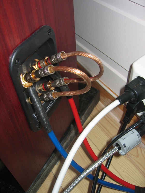

BangBang
25.03.2005
7.283
4.923
Okka by
Mange måter å gjøre det på.
Selv foretrekker jeg å benytte jumpere i samme kvalitet som HT kablene.
Jeg har koblet slik....
