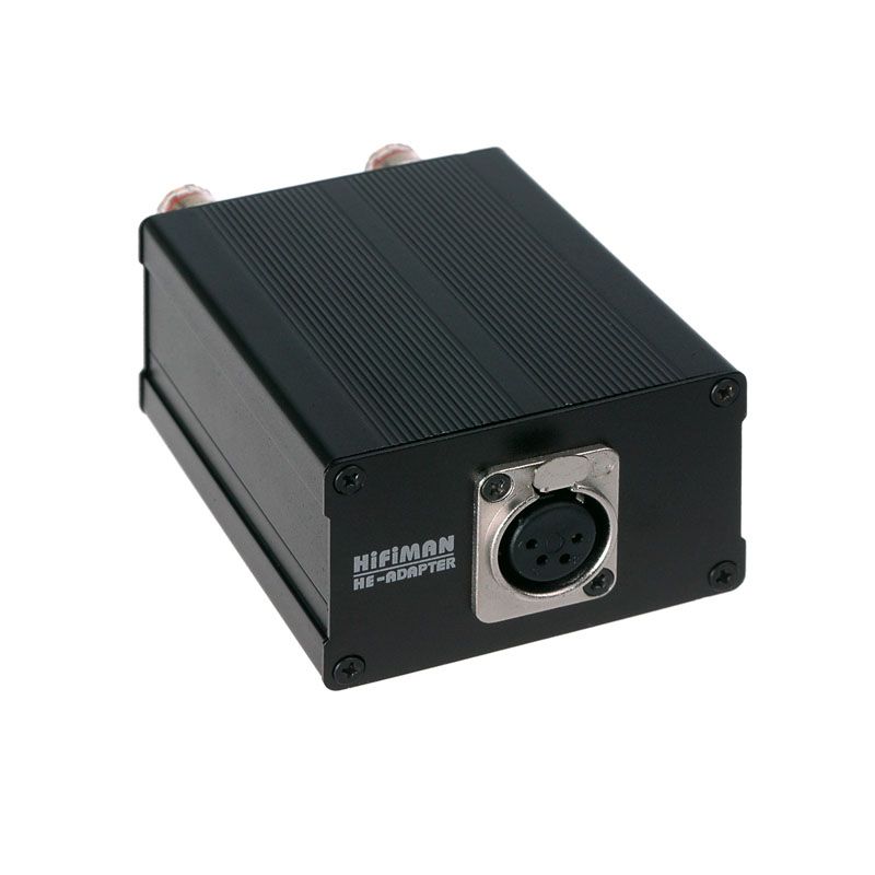

Er det noen gode forslag til forsterkere som er spesielt egnet til å bruke høyttaler terminalene til å drive hodetelefoner innenfor betalbare grenser?
Har vurdert å kjøpe meg en par Hifiman HE-6, og har allerede et adapter som gjør det enkelt å koble seg inn på forsterkeren, men er det ting en bør se etter ved valg av forsterker?

Lavt støygulv er ofte det viktigste, men HE6 er ganske tung å drive og med HE adapter boksen er det aldri noe problem.

Det @JK egentlig spør etter er et dempeledd å sette mellom høyttalerutgang og hodetelefon for ikk eå svi dem av....
Jeg kjøpe en APPJ headphone adapter ,men den gav fortsatt veldig høyt nivå ut så jeg modifiserte den, og fikk samtidig mye lavere dvs uhørbart støy gulv.
Det er også andre ting å tenke på som utgangseffekt/volt og resulterende utgangs motstand... lav ohmig hodetelefon bør ha utgangsmitsnad som er lav... 2-10ohm, de flaste forskerker har noe mer for å beskytte forsterkeren..
APPJ modifisert av meg gir 6-12-18 ohm på de 3 utgangene. og tar ned nivået til 6/1040 deler og 12/1040 og 18/1040, eller sagt på en forenklet måte:
1 normalt definer watt på høyttalerutgangen er 2.8Volt som dempes til 16mV-48mV..Uten min midifikasjon demes den kun 6/22-12/22-18/22 og gir 0.8-2.3V ut , som som vil svi av de fleste hodetelefoner.
UTEN MODIFIKASJON ER APPJ UBRUKELIG OG SKADELIG....

Jeg har et Hifiman HE-Adapter, så det går bra, men er egentlig ute etter erfaringer med forsterkere til slikt bruk?
