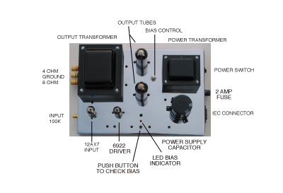

Har blitt den lykkelige eier av et sett Quicksilver Mid Mono (monoblokker). Disse yter 2*50w i "push-pull". Prinsippet er meget enkelt:
Inn er 12AX7, er nå benyttet Golden Dragon. Mellom dette røret og 2 stk EL34(Tesla) sitter driverrøret av typen 6922(Sovtek).
Mitt spørsmål denne gangen er hvordan dette røret påvirker lyden og hvilke fabrikat vil dere kjennere anbefalt her?
Legger ved et oversiktsbilde av forsterkeren...
Fyr løs..
