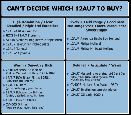

Sitter med en forforsterker med "gråpapirrøret" Electro Harmonix 12au7. Hadde vært gøy å bedrive litt tuberolling på denne uten å blakke seg på NOS rør.
Er det noen der ute som har noen gode tips til rimelige nyproduserte rør som er hakket vassere enn mine EH?

Du kan jo høre med Motron, han har 12AU7 i alle prisklasser.

Får vel ta en prat med Motron (hadde vært praktisk med en webside...), men lurte også på om det finnes noen brukersynspunkter der ute på ok rør...

Hva anser du som rimelig? Er gode NOS rør som ikke koster all verden også.
Motron har Golden Dragon og anbefaler nok de. Helt greie rør.
Det er en bråte tråder som omhandler 12au7 røret og dets ekvivalenter. Kanskje du finner noe info der? Bare å søke.
Klarer preampen din å levere høyere strøm til glød (600ma) så anbefales en eller annen e80cc variant. (ikke JJ da de jeg har hatt har tatt kvelden rimelig kjapt)

Takk for svar:) Med rimelig tenkte jeg vel mest på å utelukke Telefunken, Mullard og andre av de hotteste nos-røra... Har fått med meg denne rørekvivalenten som trenger sterkere glød, interessant å finne ut av (rimelig begeistrede tilbakemeldinger der ute...). Ser jo at rør fungerer ulikt i ulike forsterkere, men tenkte bare på et sted å begynne, så får vi prøve ut etterhvert.

Jan 5751 er det beste jeg har hatt i min Cary Preamp... Dog ikke testet telefunken og tesla.
Nr to er RCA cleartop, men de er langt lysere i lyden.
Har selv et sett med EH papprør og det er drit :cool:
er ikke Jan 5751 et 12ax7 rør da?

Jan 5751 er vel et 12ax7 rør ja, har erfaring med disse fra en Cary SLP 90 for noen år tilbake (bra preamp!).

Den lista var litt skummel ja, ikke de rimeligste røra det der...:)
Ingenting kommer opp mot en prat.
Bare prøv :)
Golden Dragon koster kr 160,- inkl mva. NOS koster fra noe mer og oppover.
Alt du finner om nyproduserte med klassiske navn bør du lese med filter.
JJ rør merket Telefunken er JJ med en høyere pris.
Mange eksempler........
