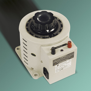

Starta den med en vridtransformator som går upp till 230 volt. (Heter det drejetransformator på norsk?)
En elektriker bör kunna hjälpa dig. Eller elektrofag på någon videregående skole. De är dyra att köpa.
Öka spänningen långsamt upp till 230 volt och observera om förstärkaren blir onormalt varm.
